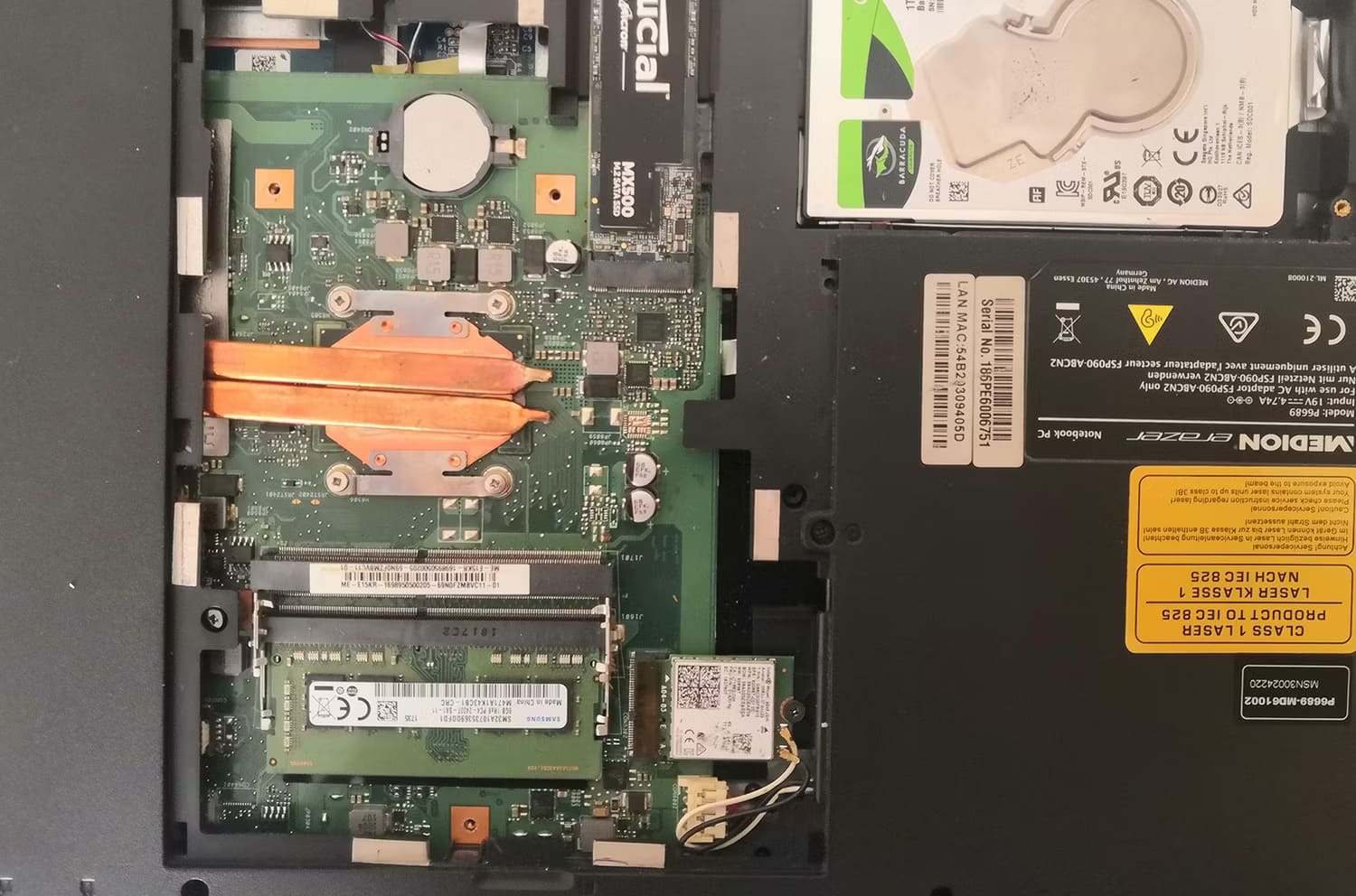

1 Überprüfen Sie den Zugriff: Überprüfen Sie, ob Sie Zugriff haben, ist der erste Schritt. Dies ist ein einfacher visueller Test. Überprüfen Sie unter Ihrem Laptop, um festzustellen, ob ein Zugriffsfeld vorhanden ist. Dies sollte deutlich sichtbar sein. Das folgende Foto zeigt zwei Laptops: eine mit einem Zugangspanel und eines ohne.
2 Entfernen Sie das Zugangspfeld: In der Regel befestigen mehrere Schrauben, in denen das Feld befestigt ist. Entfernen Sie diese sorgfältig und das Panel sollte auferstehen. Seien Sie vorsichtig, wenn Sie das Panel anheben, da einige von einem bestimmten Punkt angehoben werden müssen. Suchen Sie nach Eindringen oder Pfeilen, die angeben könnten, woher sie es heben können.
Laptop mit Zugangspanel entfernt

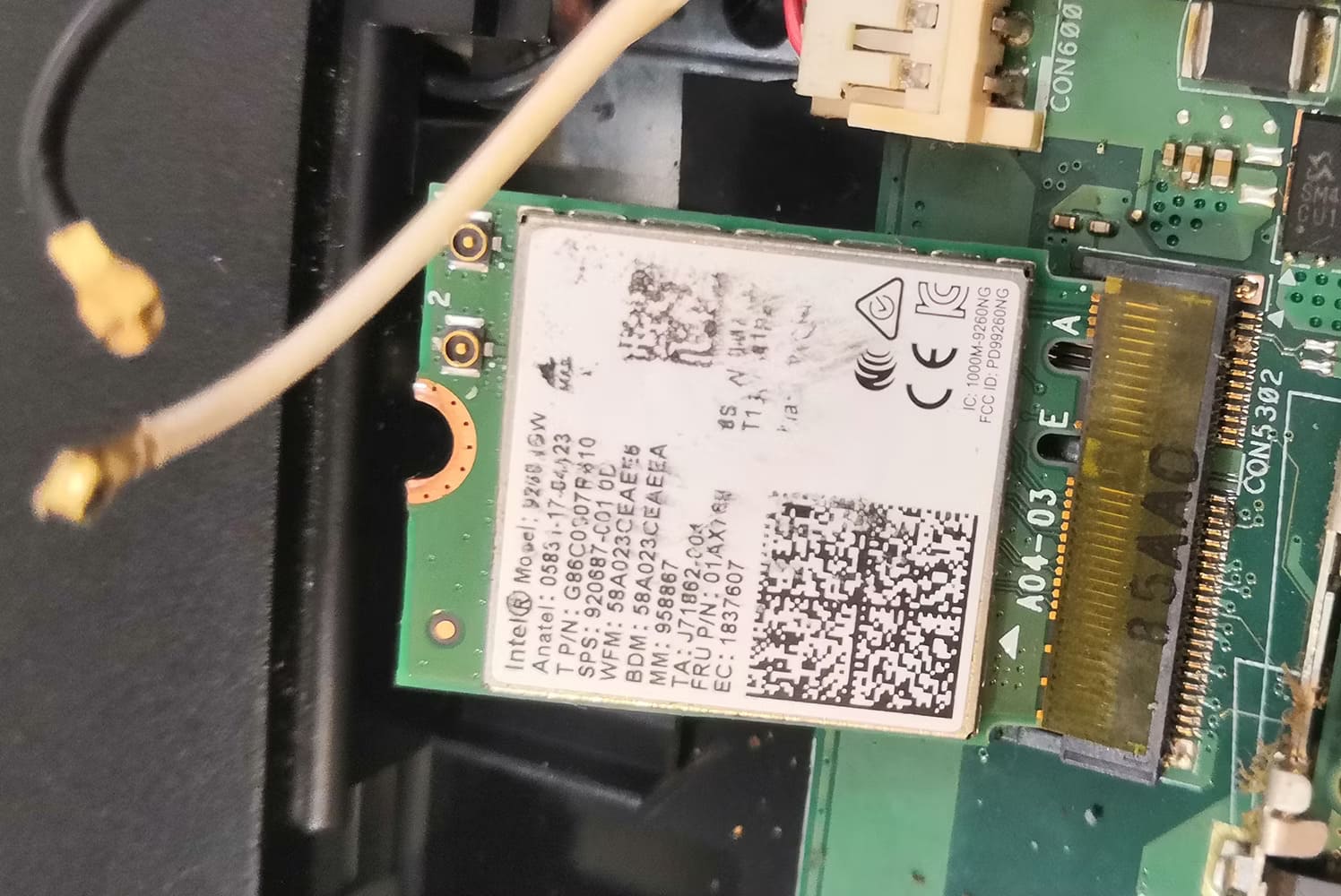

3 Identifizieren Sie Ihren Wi-Fi-Adapter: Ihr interner Wi-Fi-Adapter ist leicht zu erkennen. Es ist ähnlich wie eine SD -Speicherkarte und hat zwei dünne Kabel. Dies sind Antennenkabel und werden normalerweise mit vergoldeten Steckern beendet. Das Foto unten zeigt, wonach man suchen soll.
Bild des Laptop-Wi-Fi-Adapters

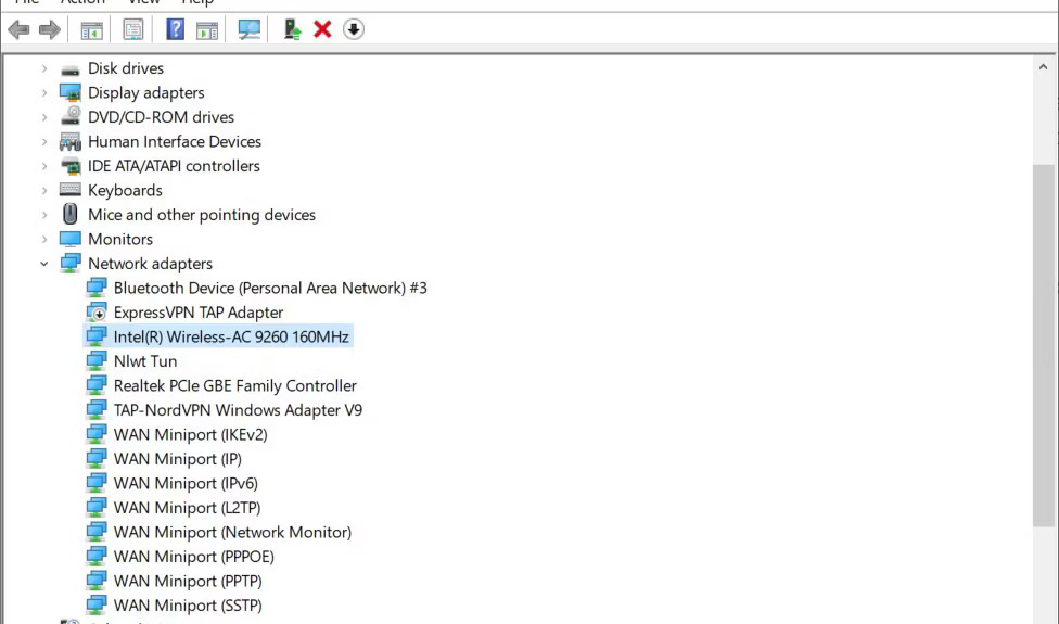

9 Schalten Sie Ihren Laptop ein und überprüfen Sie den Geräte -Manager: Starten Sie Ihren Laptop und verwenden Sie den Geräte -Manager, um zu überprüfen, ob der Adapter erfolgreich installiert wurde. Geben Sie dazu den Geräte -Manager in das Windows -Suchfeld ein. Sobald es geöffnet ist, erweitern Sie die Liste der Netzwerkadapter, die der Adapter unter den Netzwerkgeräten angezeigt werden.
Geräte -Manager -Screenshot
Wenn alles gut gelaufen ist, sollte Ihr Laptop jetzt wieder im Land der verbundenen und voll funktionsfähig sein.
