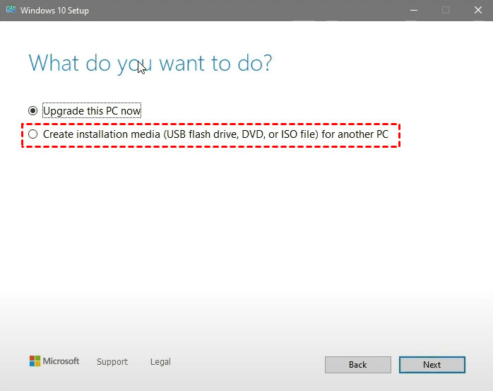

Schritt 3. In "Was möchten Sie tun?" Fenster wählen Sie "Installationsmedien (USB -Flash -Laufwerk, DVD oder ISO -Datei) für einen anderen PC erstellen". Klicken Sie dann auf Weiter.
Installationsmedien erstellen

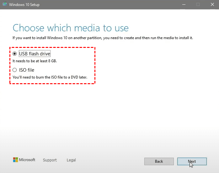

Schritt 4. Ticken Sie die empfohlenen Optionen für diesen PC oder wählen Sie manuell Sprache, Architektur und Ausgabe aus. Klicken Sie dann auf Weiter.
Schritt 5. Wählen Sie im Fenster "Auswählen der Medien" -Datei "ISO -Datei" und klicken Sie auf Weiter.
Medien auswählen

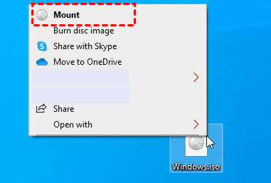

Schritt 7. Im letzten Fenster werden Sie gebeten, die ISO -Datei an eine DVD zu verbrennen. Klicken Sie auf den Link unten, um den Dateispeicherort mit Datei-Explorer zu öffnen. Klicken Sie mit der rechten Maustaste auf die ISO-Datei und wählen Sie das Bild ein, um das Bild wiederzugewinnen.
Scheibenbild montieren
Schritt 8. Bestätigen Sie den Antriebsbuchstaben für das zurückeroberte Bild und denken Sie daran. Sie speichert die Datei install.wim, mit der Sie das Offline -Image im Quellordner reparieren. Wenn der Laufwerksbuchstaben f ist, müssen Sie den Quellpfad als F: \ Quelle festlegen.

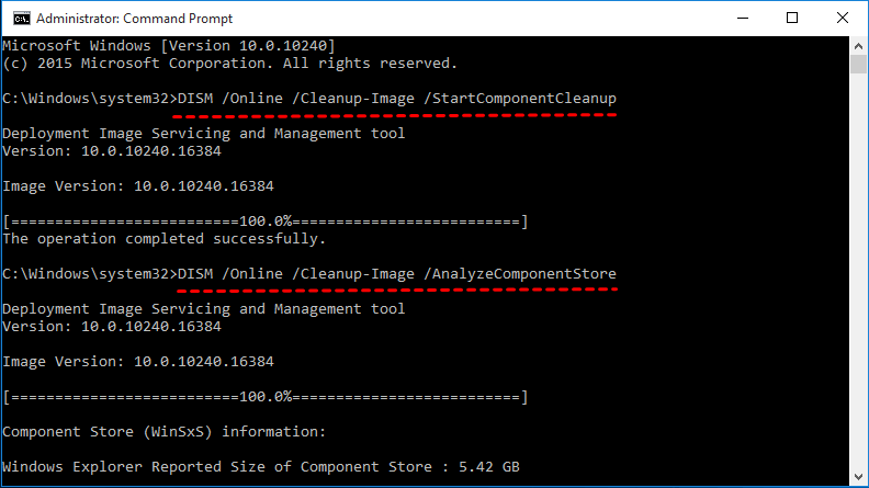

Schritt 2 (optional). Geben Sie die folgenden Befehle ein, um den Komponentenspeicher zu beseitigen und seine Größe zu analysieren. Bitte denken Sie daran, nach jedem Befehl Eingabetaste zu drücken.
DISM /Online /Cleanup-Image /StartComponentCleanUpup
Dism /online /cleanup-image /analyzecomponentStore
Dism 1

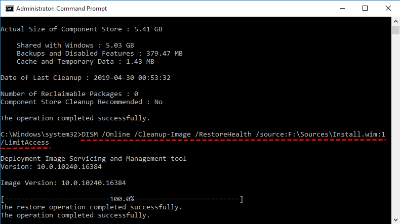

Schritt 3. Geben Sie den folgenden Befehl ein, um das Windows -Image mit den bekannten guten Dateien von Install.wim -Datei zu reparieren. Treffer -Eingabetaste ist erforderlich.
Dism /online /cleanup-image /restorHealth /Source:f:\Sources\install.wim:1 /limitAccess
Hinweis: Der Parameter /LimitAccess besteht darin, die Verwendung von Windows Update einzuschränken.
