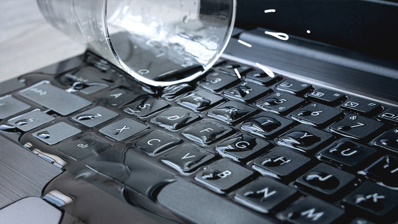

Das Verschütten von Wasser auf Ihren Laptop ist einer dieser herzzerreißenden Momente, die niemand erleben möchte. Wenn es Ihnen jedoch passiert, können Sie Ihren Computer wahrscheinlich speichern, bevor etwas zu schädliches auftritt. Wenn Sie Wasser auf Ihren Laptop verschütten, ist es wichtig, ruhig zu bleiben. Denken Sie daran, dass das Wichtigste darin besteht, Ihren Laptop auszuschalten, den Stecker abzuziehen und seine Stromquellen zu entfernen und dann jede externe Hardware zu trennen. Dies beinhaltet alle externen Festplatten sowie alles andere, was angeschlossen ist, einschließlich Ihrer externen Tastatur und Ihrer Maus, wenn Sie sie haben. Lesen Sie verwandte Artikel G2A

1. Ziehen Sie Ihren Laptop von seinem Ladegerät aus und schalten Sie ihn aus
Erstens möchten Sie sicherstellen, dass überhaupt keine Leistung zu Ihrem Laptop gelangt und sie von seinem Ladegerät ausziehen. Wenn Sie oder Ihre Kleidung auch nass sind, ziehen Sie Ihren Laptop nicht direkt von der Wand aus. Schalten Sie als nächstes Ihren Laptop aus. Tun Sie dies so schnell wie möglich nach dem Wasserverschmutzung.
