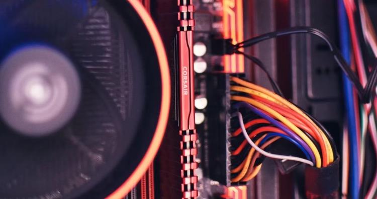

7. Reduzieren Sie die Hitze
Ein Computer kann durch Überhitzung heruntergefahren werden. Staubaufbau auf den Lüftungsschlitzen oder die Fans können zu Überhitzung führen und anschließend Ihre Maschine herunterfahren oder nicht booten.
Der Kühlventilator eines Computers
Die beste Option zur Fehlerbehebung in dieser Situation besteht darin, auf das Abkühlen Ihres Computers zu warten. Sie können auch Software verwenden, um Ihre Lüftergeschwindigkeiten und das Kühlsystem oder einen externen Hardwarekühler zu regulieren und zu überwachen. Ihr PC sollte über dem Prozessor über leere Fächer verfügen, um externe Kühler hinzuzufügen.

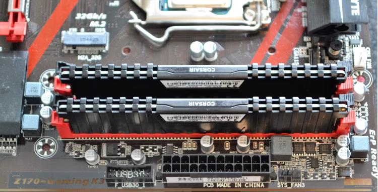

10. Überprüfen Sie Ihren RAM
Eine weitere Option, wenn Ihr PC nicht eingeschaltet wird, besteht darin, zu überprüfen, ob Ihr RAM in den Slots sitzt. Wenn Ihr RAM nicht mehr ordnungsgemäß funktioniert, kann Ihr Computer möglicherweise nicht starten.
Zwei RAM -Module in Speicherhöhlen
Wenn Sie Ihren RAM neu einsetzen, wird nur ein Moment gebraucht und bestätigt, ob dies der Schuldige war. Sie müssen Ihren PC -Fall öffnen, um diese Aufgabe zu erledigen. Sobald die Seite des Gehäuses entfernt ist, sollte es ziemlich schnell erkennbar werden, wenn Ihr Widder vorhanden ist. Geben Sie jedem Modul einen sanften Druck in seinen Schlitz, um sicherzustellen, dass es gut sitzt. Überprüfen Sie, ob beide Verriegelungsmechanismen fest und sicher sind.
