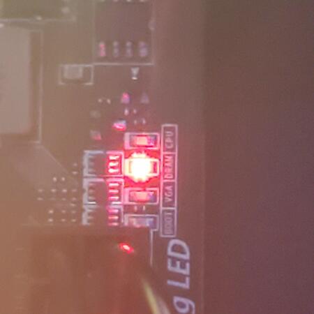

Was ist Dram Light auf dem Motherboard?
Das DRAM -Licht auf einem Motherboard ist ein LED -Indikator, mit dem Benutzer Informationen über den Status der im System installierten Speichermodule (RAM) erhalten. Es wird in der Regel auf High-End-Motherboards gefunden und dient als diagnostisches Instrument, um potenzielle Probleme im Zusammenhang mit dem RAM zu identifizieren.
Dieses DRAM -Licht befindet sich normalerweise in der Nähe der Speicherplätze auf dem Motherboard, und wenn es beleuchtet oder blinkt wird, zeigt es ein Problem oder ein Fehler im Zusammenhang mit dem RAM an. Das spezifische Verhalten des Lichts kann je nach Hersteller und Modell des Motherboards variieren, aber im Allgemeinen dient es als visuelle Indikation für ein Gedächtnisproblem.

Wie repariere ich DRAM -LED auf dem Motherboard?
Um das Problem der DRAM -LED auf einem Motherboard zu beheben, können Sie die folgenden Schritte ausprobieren.
Überprüfen Sie die RAM -Kompatibilität
Stellen Sie sicher, dass die von Ihnen installierten RAM -Module mit Ihrem Motherboard kompatibel sind. Siehe das Handbuch des Motherboards oder besuchen Sie die Website des Herstellers, um die unterstützten RAM -Typen, Geschwindigkeiten und Konfigurationen zu bestätigen.
Setzen Sie den RAM neu ein
Schalten Sie Ihren Computer aus, ziehen Sie das Stromkabel aus und entfernen Sie die RAM -Module aus den Speicherschlitzen. Dann stöbern Sie sie fest in die Slots, um sicherzustellen, dass sie richtig sitzen. Stellen Sie sicher, dass die Retentionsclips an den Seiten der Slots die RAM -Module sicher an Ort und Stelle halten.
Testen Sie einzelne RAM -Module
Wenn Sie mehrere RAM -Module installiert haben, booten Sie das System mit jedem Modul einzeln. Entfernen Sie alle bis auf ein RAM -Modul und testen Sie es in jedem Speicherschlitz. Dies kann dazu beitragen, festzustellen, ob ein bestimmtes Modul oder ein bestimmter Speicherplatz das Problem verursacht.
Clear CMOs
Setzen Sie die CMOS -Einstellungen des Motherboards auf ihre Standardwerte zurück. Dies kann entweder durch die Verwendung des CMOS -Pullovers auf dem Motherboard (siehe Anweisungen finden Sie unter dem Motherboard -Handbuch) oder durch Entfernen des CMOS -Akkus für einige Minuten und dann erneut ein.
Das Löschen der CMOs kann dazu beitragen, falsche oder widersprüchliche Einstellungen zu beheben, die sich möglicherweise auf den RAM auswirken.
Überprüfen Sie die Stromverbindungen
Stellen Sie sicher, dass alle Stromverbindungen zum Motherboard und in den RAM -Modulen sicher sind. Überprüfen Sie die Stromkabel von der Netzteileinheit (PSU) zum Motherboard und stellen Sie sicher, dass sie fest angeschlossen sind.
BIOS aktualisieren
Besuchen Sie die Website des Motherboard -Herstellers und prüfen Sie, ob für Ihr Motherboard -Modell BIOS -Updates verfügbar sind. Wenn es vorhanden ist, laden Sie die neueste BIOS -Version herunter und befolgen Sie die Anweisungen des Herstellers, um das BIOS zu aktualisieren. Manchmal umfassen BIOS -Updates Verbesserungen oder Korrekturen im Zusammenhang mit RAM -Kompatibilität oder -stabilität.
Test mit bekannter guter Widder
Versuchen Sie, nach Möglichkeit ein bekanntes gutes RAM -Modul von einem anderen Computer auszuleihen oder zu verwenden, um zu testen, ob das Problem bei den RAM -Modulen selbst liegt. Dies kann helfen, festzustellen, ob das Problem spezifisch für den RAM ist oder sich mit anderen Faktoren bezieht.
Kontakt Herstellerunterstützung
Wenn das Problem nach dem Ausprobieren der oben genannten Schritte bestehen bleibt, ist es ratsam, die Unterstützung des Motherboard -Herstellers für weitere Unterstützung zu kontaktieren. Sie können spezielle Anleitungen basierend auf Ihrem spezifischen Motherboard -Modell geben und Ihnen bei der Fehlerbehebung bei der Dram -LED -Ausgabe helfen.
Wenn Sie diese Fehlerbehebungsschritte selbst nicht wohl fühlen, empfehlen wir, Unterstützung eines qualifizierten Technikers zu suchen, der das Problem diagnostizieren und beheben kann.
