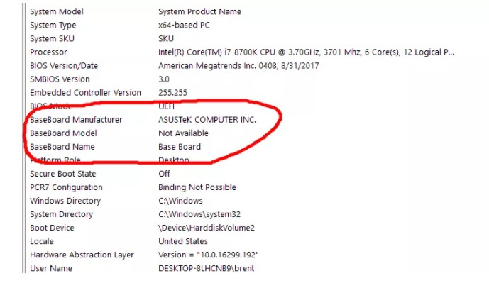

Aunque este método puede parecer el más fácil de usar para comprobar qué placa base tienes, puede ser un poco acertado o fallido. Como mínimo, podrás averiguar el fabricante de tu placa base. Pero, es posible que no puedas encontrar el número de modelo exacto de tu placa base utilizando este método.
Cómo comprobar qué placa base tienes

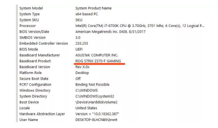

Como puedes ver en la imagen de arriba, Información del Sistema muestra quién fabrica mi placa base, pero no me dice el número de modelo exacto.
Comprobar la placa base con Información del Sistema
Sin embargo, en esta imagen, Información del Sistema sí muestra el número de modelo de la placa base. Así que, aunque probablemente no sea un método a prueba de todo, comprobar el modelo de la placa base en Windows probablemente funcione si tienes una placa base más reciente.

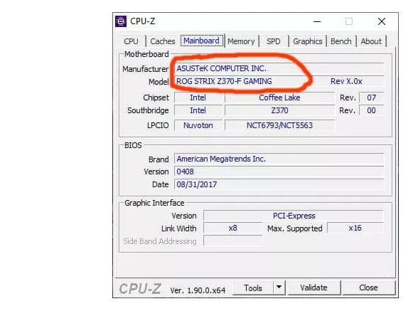

Tanto CPU-Z como Speccy te mostrarán qué placa base tienes en tu ordenador. Sin embargo, necesitarás la versión premium de Speccy para que te muestre la placa base que tienes (cuesta 19,95 dólares).
Comprobar la placa base con CPU-Z
CPU-Z te muestra qué placa base tienes de forma gratuita.
