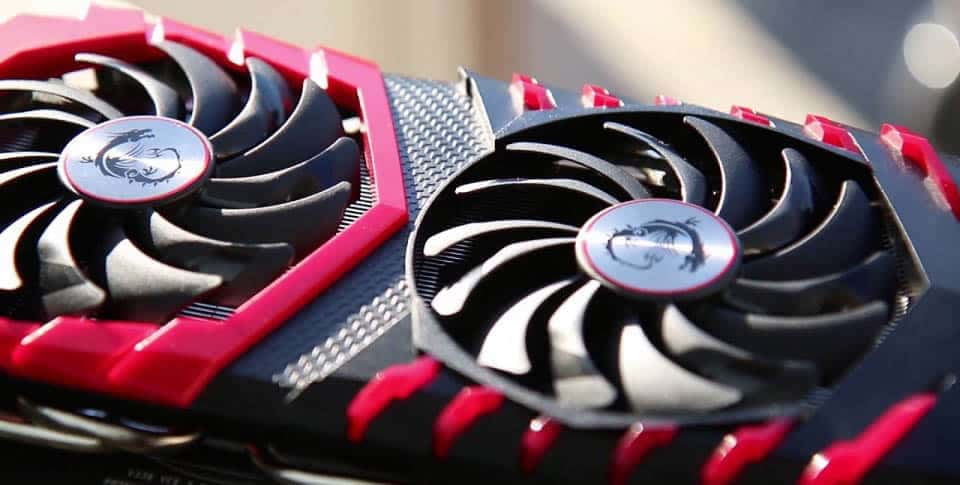

Ventiladores de la GPU
Es fácil pasar por alto que los ventiladores no funcionan si abres la carcasa con el PC apagado. Por supuesto, esta es la forma en la que normalmente deberías abrir la carcasa, lo que hace que sea mucho más fácil pasar por alto que los ventiladores ya no están girando.
Si sospechas que tus ventiladores están defectuosos, tu primera tarea es confirmar o desmentir tus sospechas. Para ello, hay que abrir la carcasa con el PC encendido. También puedes abrir la carcasa y luego encender el PC.
Es importante saber que algunas GPUs están optimizadas para que sus ventiladores no giren a menos que se les pida que lo hagan.
Las razones más comunes por las que los ventiladores no giran incluyen:
Demasiado polvo - Esta es una posibilidad muy real. Si no limpias tu PC regularmente, el polvo puede acumularse hasta el punto de impedir que los ventiladores de la GPU giren.
Conectores de alimentación desconectados - Esto puede ser especialmente difícil de notar porque incluso una ligera pérdida de contacto puede hacer que los ventiladores se apaguen.
Rodamientos de los ventiladores fuera de servicio - Este es otro problema difícil de detectar, pero relativamente fácil de solucionar. Basta con aplicar aceite de máquina ligero, pero no utilice WD-40.
Los ventiladores han dejado de funcionar por completo - Si todo lo demás falla, este es el problema más probable. Las máquinas pueden funcionar mal y los ventiladores de la GPU no son diferentes. Afortunadamente, puedes sustituir los ventiladores sin tener que cambiar toda la tarjeta gráfica.

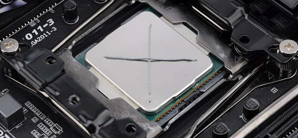

Aplicar correctamente la pasta térmica El método de la cruz
Este problema puede ser difícil de notar. No hay una forma real de comprobar si este es el problema sin quitar la GPU de la tarjeta. Si ya lo has hecho, es mejor que cambies la pasta térmica de todos modos; sólo puede ser bueno para la longevidad de la tarjeta.
Retira la tarjeta gráfica - Cuando abras la carcasa, es conveniente que retires la tarjeta gráfica, ya que así podrás acceder más fácilmente a todos los componentes que necesitas comprobar.
Desatornilla el disipador - Si das la vuelta a la tarjeta, deberías ver varios tornillos pequeños. Es posible que tu tarjeta también tenga una placa trasera, pero eso es simplemente otra capa que hay que quitar. Cuando hayas terminado, es posible que haya algunos cables adicionales que conecten la PCB y el disipador. Te recomendamos que los desconectes también.
Limpia los restos de pasta térmica tanto del disipador como del chip - Para este paso, necesitarás un paño de microfibra o una toalla de papel y un bastoncillo de algodón, así como un poco de alcohol para frotar con un porcentaje de alcohol lo más alto posible. Para mayor seguridad, conviene retirar primero el chip de la placa de circuito impreso. Los restos grandes y secos de pasta térmica pueden limpiarse fácilmente con un paño de microfibra, pero los trozos más pequeños se eliminan mejor con un bastoncillo de algodón.
Aplique nueva pasta térmica - Si ya aplicó la pasta anteriormente y aún recuerda qué método utilizó, puede que merezca la pena utilizar otro. En la mayoría de los casos, estará perfectamente seguro con el método "X".
Vuelve a montar la tarjeta - Primero tienes que volver a colocar el disipador en la parte superior del chip, despacio y con cuidado. Esto se debe a que tienes que asegurarte de que la pasta térmica se extienda de manera uniforme. Una vez hecho esto, simplemente repite el proceso, pero a la inversa. Después de reconectar los cables, devuelve los tornillos a su posición y coloca la tarjeta gráfica en la carcasa.

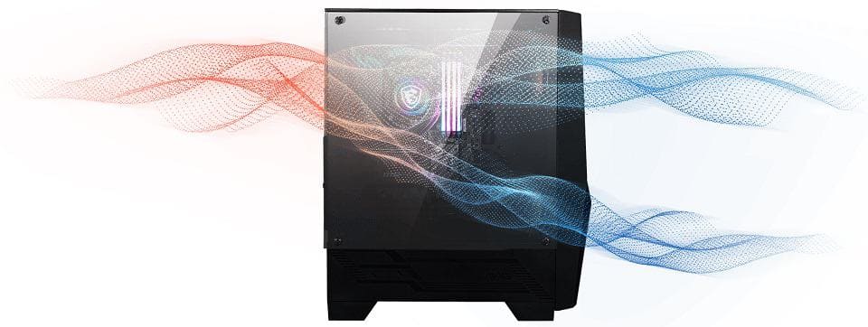

Mejora el flujo de aire dentro de la caja
Flujo de aire de la caja del PC
Conseguir un flujo de aire adecuado puede parecer algo insignificante pero, si se gestiona correctamente, puede suponer un mundo de diferencia. Como la solución a este problema depende de cada caso (no es un juego de palabras), no podemos dar una respuesta universal, pero sí podemos ofrecer algunos consejos:
Planifique el flujo de aire - Debe colocar sus ventiladores de manera que el aire frío entre y el aire caliente salga. Para que el flujo de aire sea óptimo, debes intentar que fluya de adelante hacia atrás y de abajo hacia arriba.
Gestión de los cables: tener los cables colocados de forma desordenada puede provocar mucho más calor del que cabría esperar. Por eso, lo mejor es asegurarse de que los cables estén bien colocados y no interfieran en la circulación del aire dentro de la caja.
Concéntrate en los puntos calientes: si quieres reducir la temperatura de la GPU, debes procurar que el aire caliente de donde esté colocada la tarjeta salga por otro lado. Lo ideal es que tenga una ruta clara hacia el exterior de la caja.

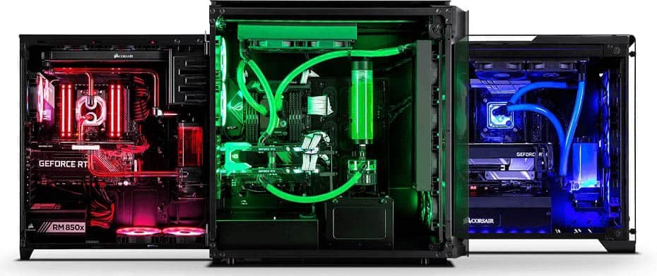

La otra forma de mejorar la refrigeración no es tanto una mejora como una sustitución completa. Hablamos de la refrigeración por agua. Se ha demostrado que la refrigeración líquida es mejor para disipar el calor, pero se corre el pequeño riesgo de que se rompa accidentalmente y brickee completamente el PC.
