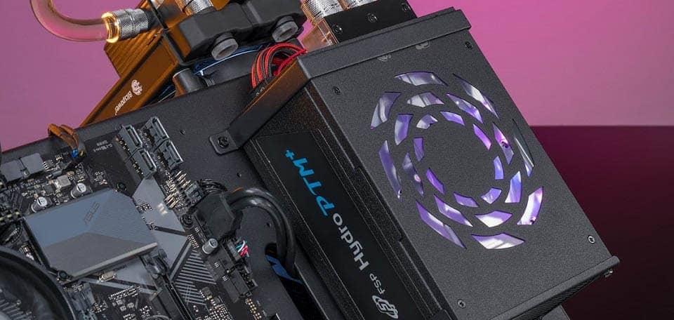

Fuente de alimentación del PC
Asegúrate de que tu fuente de alimentación puede soportar tu nueva tarjeta si necesita más potencia
Puede que tengas la impresión de que tu PC no tiene ningún requisito previo para una nueva tarjeta gráfica. Aunque eso es cierto en su mayor parte, hay una cosa importante que debes tener en cuenta: debes saber bien qué fuente de alimentación tienes, así como qué cables de conector de alimentación se incluyen con ella.
Dependiendo de los cables del conector de alimentación que vengan con la fuente de alimentación, es posible que tengas que utilizar adaptadores, así que investiga con antelación. Algo que hay que tener en cuenta a la hora de comprobar las nuevas tarjetas gráficas es que su uso de energía debe estar en el rango del 40-50% de la capacidad total de tu PSU.
Además, si no estás actualizando específicamente, sino añadiendo otra GPU, ya sea a través de SLI, Crossfire o NVLink, también tendrás que tener en cuenta ese consumo extra de energía.

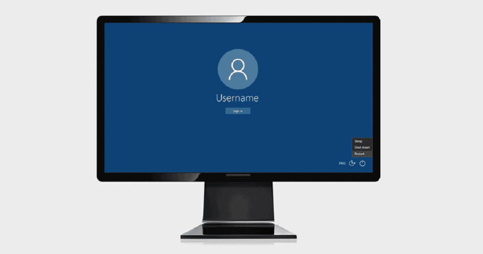

Apagar en Windows 10
¿Cambiando de AMD a NVIDIA o de NVIDIA a AMD? Asegúrate de desinstalar los drivers antes de apagar tu PC
Si has comprado una nueva tarjeta que es de un fabricante diferente (AMD o NVIDIA) a la que ya tienes, tienes que eliminar completamente todos los controladores de tu PC antes de instalar la nueva tarjeta gráfica.
El siguiente paso lógico sería desinstalar todos los controladores a través del Panel de Control, pero hay algunos datos ocultos en las profundidades del registro y otras áreas. Por ello, lo mejor es quey lo ejecutes en Modo Seguro. Este es un software gratuito y fácil de usar, y simplificará el proceso de manera significativa.
Aunque es recomendable, este paso no es necesario si vas a actualizar tu tarjeta gráfica a una del mismo fabricante, pero es imprescindible si vas a cambiar de NVIDIA a AMD o viceversa.

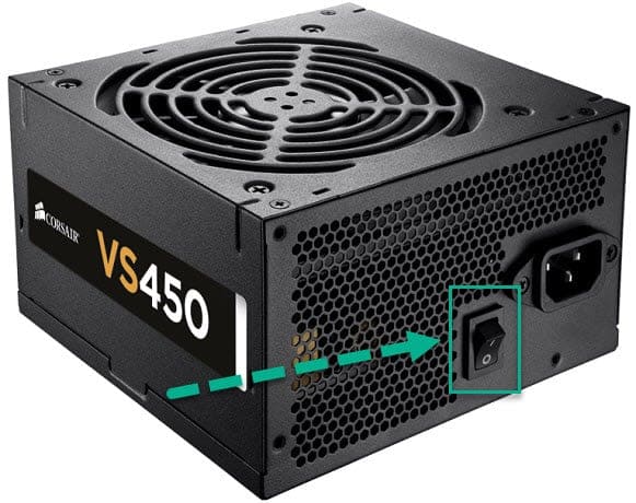

PSU Corsair
Después de desconectar todos los cables y dispositivos del PC, apaga la PSU como se muestra en la imagen de arriba.
Este es un paso pequeño pero significativo que puede ahorrarte muchos problemas y evitar que las cosas se estropeen. Antes de hacer esto, asegúrate de desconectar todos los cables de la parte trasera y delantera de tu PC.
A continuación, apaga la fuente de alimentación y descarga la estática manteniendo pulsado el botón de encendido durante unos 10 o 15 segundos, y ya estará todo listo.
Aunque las posibilidades de que tu nueva GPU se fría son escasas, es importante descargar la estática para estar seguros.

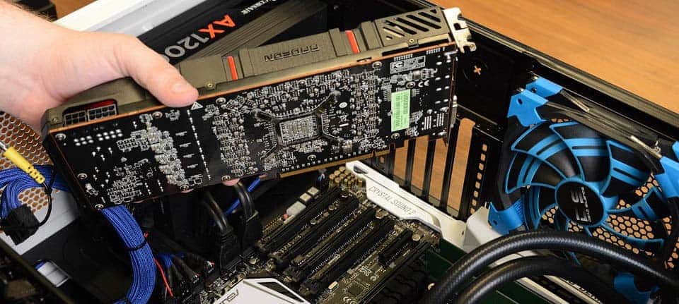

Paso 3 - Retirar la antigua tarjeta gráfica
Lo primero que hay que hacer es quitar los conectores de alimentación. Una vez hecho esto, desenrosca los tornillos que sujetan la GPU a la placa trasera. A continuación, sólo tienes que empujar hacia abajo el clip de retención del zócalo PCIe y levantar/tirar suavemente de tu vieja tarjeta hacia ti.
Puede parecer que ya no es necesario que seas delicado, pero nunca se sabe cuándo puede ser útil tu vieja tarjeta gráfica.
