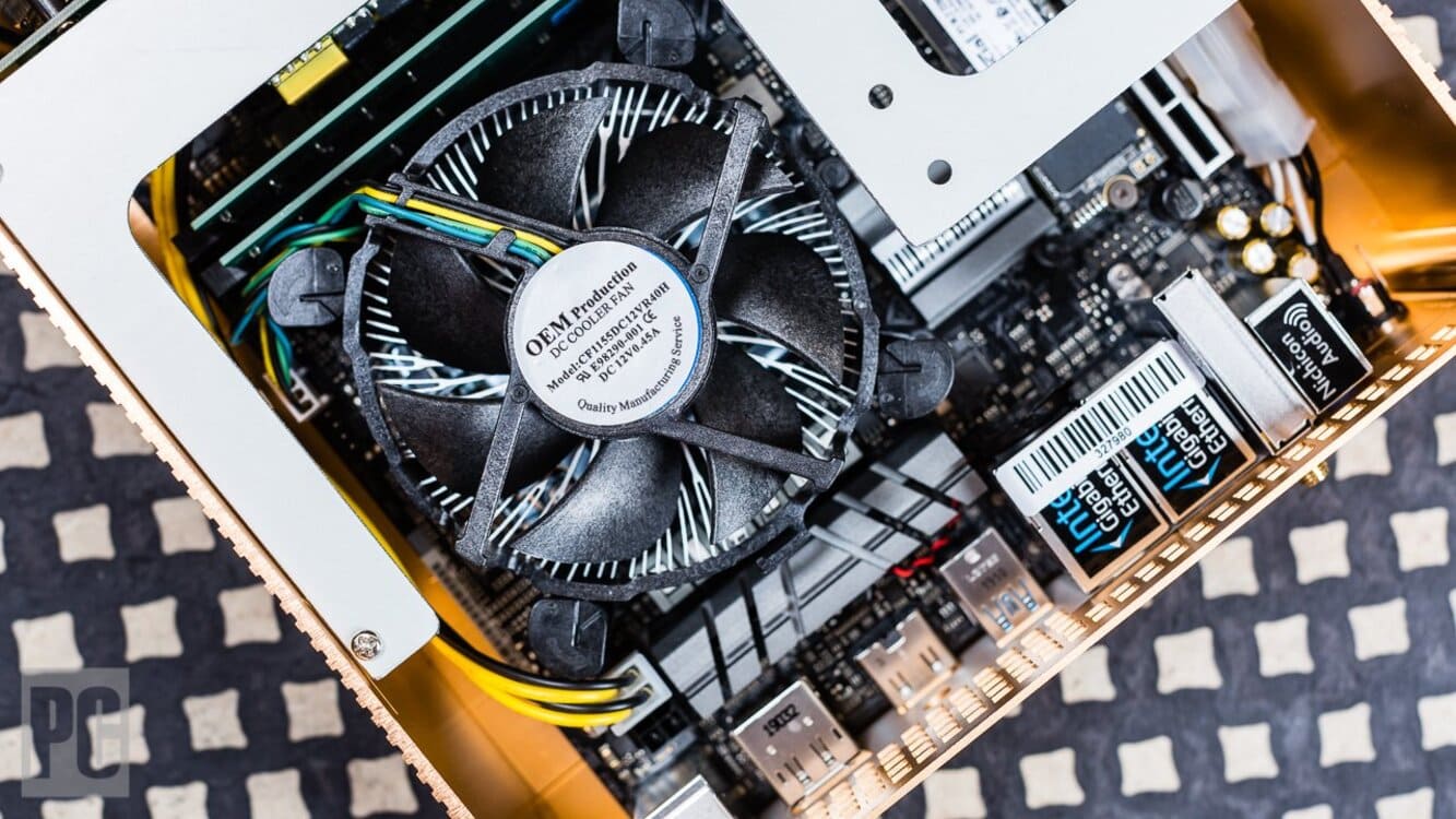

El primer paso para corregir el exceso de ruido es identificar el problema. Es probable que tengas un problema con tus ventiladores o con el disco duro.
Los dos mayores culpables del exceso de ruido en las computadoras son los ventiladores y el disco duro. Los ventiladores se utilizan para sacar el calor producido por el procesador, la placa base y la tarjeta gráfica fuera de la computadora. Si los ventiladores están sueltos, son demasiado pequeños o no tienen la potencia suficiente, pueden generar ruido. Los discos duros también pueden hacer ruido cuando los platos giran y la cabeza busca datos. El ruido fuerte es generalmente una muy mala señal y debe tratarse de inmediato.

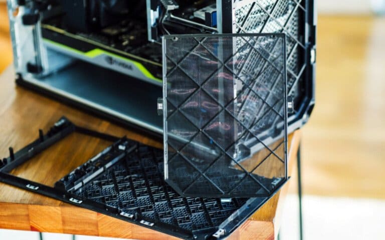

A medida que las computadoras envejecen, adquieren polvo, pelos de mascotas y pelusas, lo que puede impedir que los ventiladores funcionen de manera eficiente. Las piezas también pueden aflojarse o simplemente desgastarse, aumentando las vibraciones y el ruido.

Si tiene una computadora particularmente potente, habrá más ventiladores dentro de la carcasa y algunos componentes, como la tarjeta gráfica, tendrán sus propios ventiladores. Más ventiladores significan más ruido, especialmente a medida que esos ventiladores envejecen

Si las soluciones fáciles no ayudaron a la situación, deberá profundizar más. Retire la parte trasera de su computadora y verifique todos los archivos adjuntos; tornillos, juntas y ojales. Si hay algún tornillo suelto, apriételo. Reemplace las juntas y ojales desgastados o faltantes.
Mientras tiene la parte posterior de su computadora, use un cepillo suave y una lata de aire comprimido para quitar el polvo de la computadora. No fuerce el aire comprimido en los ventiladores, puede dañarlos. Sople con cuidado el aire alrededor de los ventiladores.

Si los pasos anteriores no ayudan, tendrá que ponerse serio. Reemplace sus viejos ventiladores con grandes ventiladores nuevos. Debe conocer el tamaño físico de los ventiladores que tiene actualmente para pedir nuevos ventiladores del mismo tamaño. Esto asegura que encajarán en el espacio necesario. Siempre que sea posible, ordene un ventilador que mueva más aire y tenga una clasificación de decibelios más baja.
