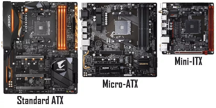

Los factores de forma de placa base más comunes son:
ATX extendido
ATX estándar
Micro-ATX
Mini-ITX
Puede consultar nuestra guía más completa sobre las diferencias entre las placas base micro-ATX, mini-ITX y ATX estándar aquí.
Cuanto más grande sea la carcasa, más probable es que pueda contener una variedad de factores de forma de placa base. Por ejemplo, algunos gabinetes de torre completa pueden contener cualquiera de los cuatro factores de forma de placa base comunes.
Por supuesto, poner una placa base mini-ITX en una caja de torre completa parecerá una tontería. Pero, en términos de compatibilidad, es posible hacerlo.
Por otro lado, las carcasas con factor de forma más pequeño están limitadas por su tamaño y, por lo tanto, no pueden adaptarse a los factores de forma de placa base más grandes. Por ejemplo, no puede colocar una placa base ATX estándar dentro de una caja mini-ITX o una caja micro-ATX.
Pero, de nuevo, este es realmente el único estándar que une los diferentes casos en un tamaño de caso común. Lo que quiero decir con esto es que, si bien todas las torres medianas comparten la capacidad de albergar placas base ATX estándar, no todas las cajas de torre mediana tienen las mismas dimensiones y conjuntos de funciones. Y lo mismo ocurre con el resto de tamaños de caja habituales.
Lea también: ¿Qué tamaño de caja de PC es mejor para su próxima compilación?
Entonces, realmente, lo más importante a considerar cuando se trata del factor de forma de la placa base cuando va a comprar su gabinete, es que se asegure de que la placa base que ha elegido (o planea elegir) se ajuste dentro del gabinete que está comprando. considerando comprar.
Por supuesto, esto se puede lograr fácilmente revisando la hoja de especificaciones del gabinete y viendo qué factores de forma de placa base puede acomodar.

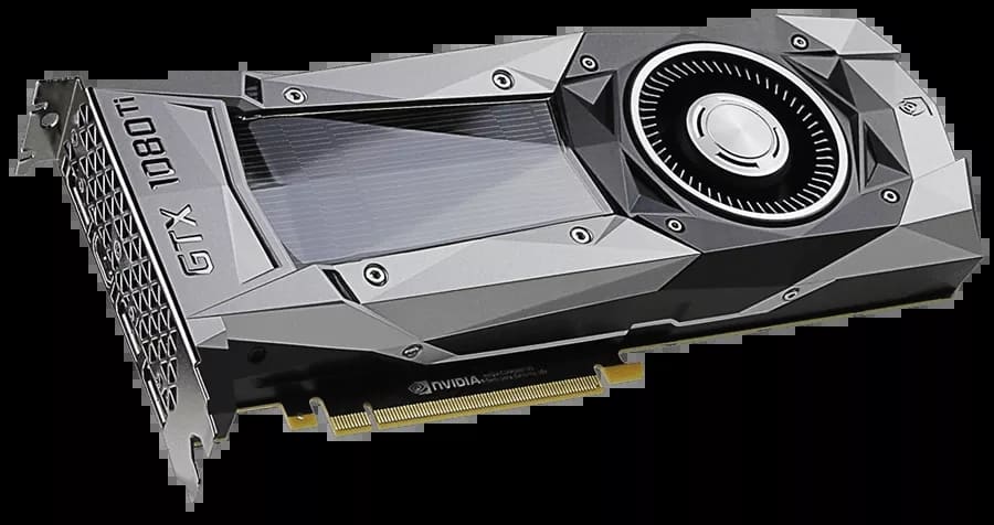

Longitud de la tarjeta gráfica
Longitud de GPU
Por lo general, las tarjetas de video de gama alta son más largas que las tarjetas de video económicas. Las tarjetas gráficas más largas pueden causar problemas de espacio libre en algunos casos más pequeños.
Si bien esto se está volviendo más raro ya que A) las tarjetas gráficas, en promedio, son cada vez más cortas, y B) las torres medianas y las cajas más pequeñas comienzan a construirse para adaptarse a tarjetas gráficas más largas.
Sin embargo, sigue siendo un problema que persiste. Por lo tanto, antes de finalizar su lista de piezas, debe consultar la hoja de especificaciones tanto de su carcasa como de la tarjeta gráfica para verificar cuánto tiempo tiene su tarjeta y cuánto espacio libre tiene su carcasa para una tarjeta gráfica. Si su gabinete puede acomodar longitudes de tarjetas gráficas que excedan su tarjeta gráfica, entonces está listo para comenzar.
Si no, querrá buscar una alternativa más corta. Y, si está buscando obtener una carcasa de factor de forma pequeño, es probable que desee considerar optar por las tarjetas gráficas de bajo perfil que están disponibles (tanto Zotac como Gigabyte tienen versiones mini disponibles incluso en sus tarjetas de gama alta). )

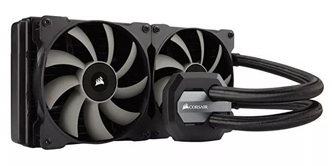

Tamaño del radiador de refrigeración líquida
Radiador enfriador de líquido
Los sistemas de refrigeración líquida (ya sean AIO o bucles personalizados) utilizan líquido para transferir calor desde su procesador a un radiador. El radiador tiene instalados ventiladores que disipan parte del calor del radiador.
Sin embargo, no existe un tamaño de radiador estándar único. De hecho, los radiadores vienen en una variedad de tamaños.
Y, al igual que no todos los gabinetes pueden acomodar todos los enfriadores de CPU y tarjetas gráficas, no todos los gabinetes pueden acomodar todos los tamaños de radiadores.
Por lo tanto, antes de elegir una configuración de refrigeración líquida (AIO o bucle personalizado) para emparejar con su carcasa, es importante que consulte la hoja de especificaciones de su carcasa para asegurarse de que el radiador que viene con su enfriador líquido quepa dentro de su carcasa.
Otra cosa importante a tener en cuenta es la diferencia entre los refrigeradores AIO y las configuraciones de refrigeración líquida personalizadas. Las configuraciones de refrigeración líquida personalizadas requieren espacio adicional para los depósitos y, por lo tanto, una carcasa que admita radiadores más grandes no es necesariamente una carcasa que funcione para bucles personalizados. Aunque, los dos suelen ir de la mano.
