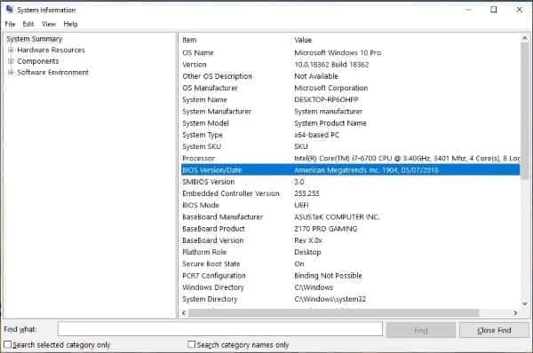

Primero, debe consultar su versión del BIOS para ver si realmente necesita actualizarla. Puede ver la pantalla de arranque cuando inicie su computadora para ver la versión. Esta es una forma simple de hacerlo, pero la pantalla parpadea rápidamente, por lo que debe ser rápido. Puede ser más fácil usar la información del sistema de Windows para decirle.
Escriba "Msinfo" en el cuadro de búsqueda de Windows y presione Enter. Debería ver un cuadro de diálogo como aparece el anterior.
Verifique junto a la versión/fecha del BIOS. Esto muestra su versión del BIOS y el año de lanzamiento.
Compare el valor en la versión/fecha del BIOS con la última versión lanzada por el fabricante de la placa base para ver si realmente necesita actualizar su BIOS o no. Si quieres seguir adelante con la actualización, sigue leyendo.

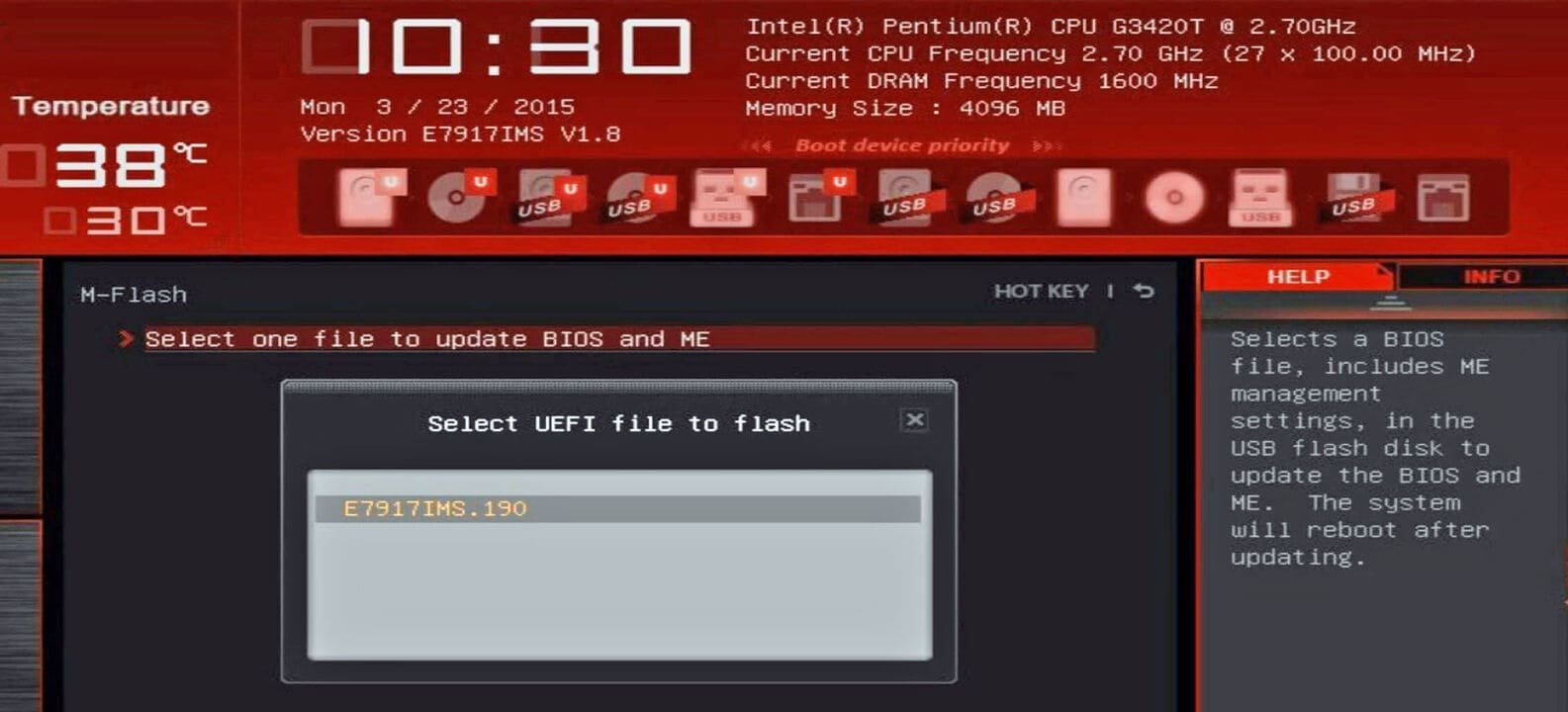

Reinicie su computadora y inicie en la unidad USB. La herramienta de actualización debe presentarle un tablero básico.
Guarde su BIOS actual como precaución.
Seleccione el BIOS actualizado en la unidad USB y seleccione la opción para actualizar.
Permita que el proceso se complete. No toque nada ni interfiera durante este proceso.
Reinicie su computadora cuando lo solicite el instalador. Retire la unidad USB y inicie directamente en Windows.
Ejecute la información del sistema de Windows nuevamente (MSINFO) y verifique si los datos se han actualizado.
