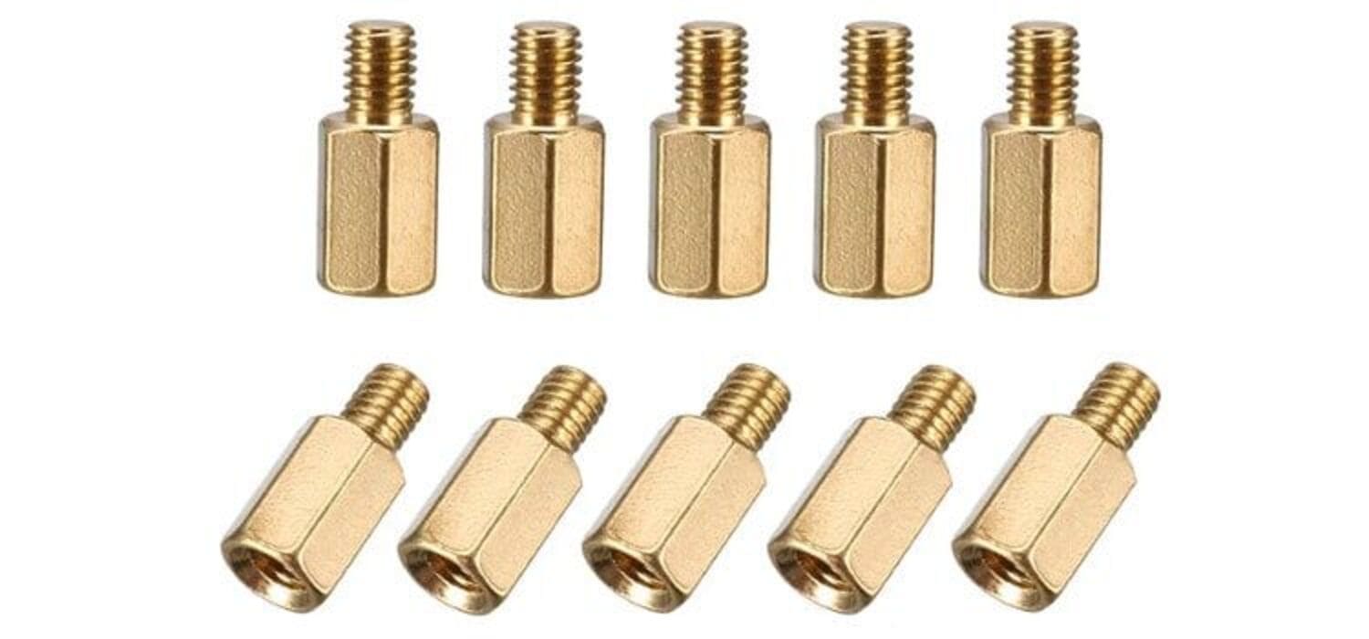

Los separadores de la placa base son en lo que descansa tu placa base dentro de tu estuche para evitar que se acueste en la bandeja de placa base del estuche. Se colocan a través de los agujeros en la placa base para mantenerlo elevado de la caja y se atornillan para mantenerlo estable.
Los enfrentamientos son necesarios para todas las compilaciones de PC y, aunque son fáciles de instalar, deben sentarse en las ranuras correctas para que su placa base esté segura y segura.

Los separadores de la placa base son espaciadores de metal o nylon que separan la placa base de la bandeja de la placa base de la caja de la PC. Cada placa base necesita enfrentamientos para mantenerlo seguro y elevado por encima de la bandeja de placa base del caso.

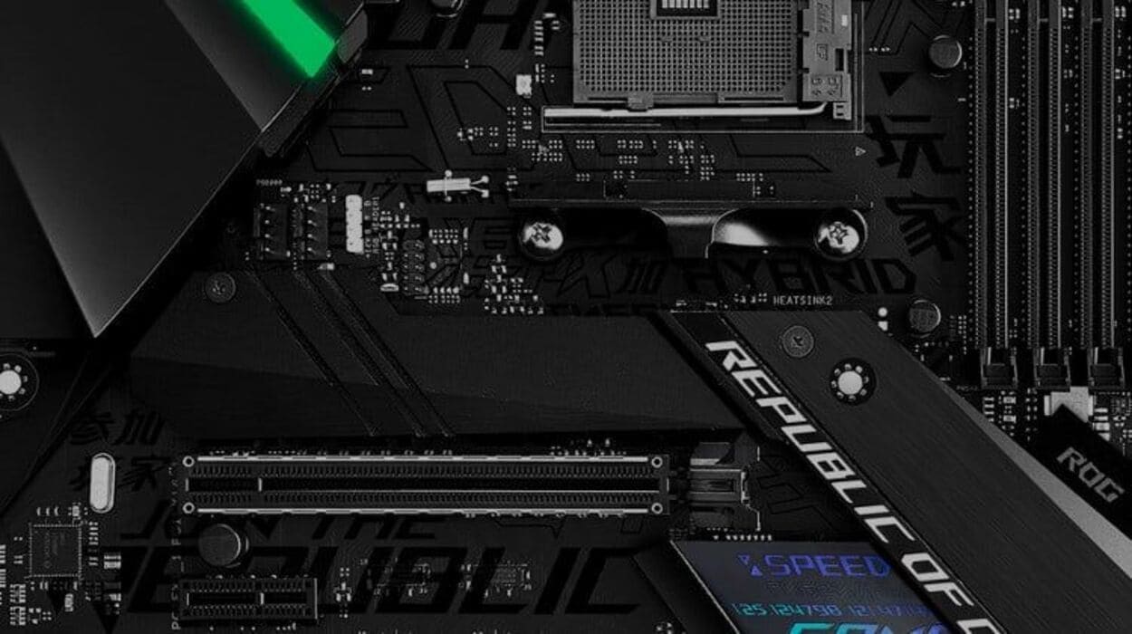

Su placa base tendrá agujeros específicos para que los enfrentamientos se ajusten, y estos agujeros están diseñados para ser puntos de contacto seguros para los enfrentamientos. Los enfrentamientos se sientan en su placa base y se deslice en estos agujeros en la placa base. Los tornillos se atornillan en los agujeros de montaje de los enfrentamientos desde arriba, asegurando la placa base en su lugar.

Si bien su placa base puede venir con tornillos para M.2 y otras unidades, no vendrá con tornillos de separación.
Esto se debe a que qué tornillos de enfrentamiento que debe usar depende más de la caja de PC que la placa base.
Como tal, los enfrentamientos en la placa base generalmente vienen con la caja de PC, no con la placa base. Después de comprar una caja de PC, es probable que tenga una docena de separadores y tornillos correspondientes dentro de una bolsa o caja almacenada en algún lugar dentro.
Estos deben ser "6-32 UNC" o "M3" tornillos; si no está seguro de con cuál se envía su caso, y debe comprar reemplazos, el manual de su caso debería decirle.

Si todavía no está seguro de qué ubicaciones de enfrentamiento usar para su placa base, elimine todos los cables para dejar espacio para la placa base. Alinee la placa base sobre la bandeja de la placa base de la caja y mire dónde se encuentran los agujeros de enfrentamiento en la placa base.
Instalar enfrentamientos en la placa base
Compare los agujeros de enfrentamiento de la placa base con los posibles lugares de enfrentamiento en la bandeja de la placa base para ver dónde colocar los enfrentamientos.
