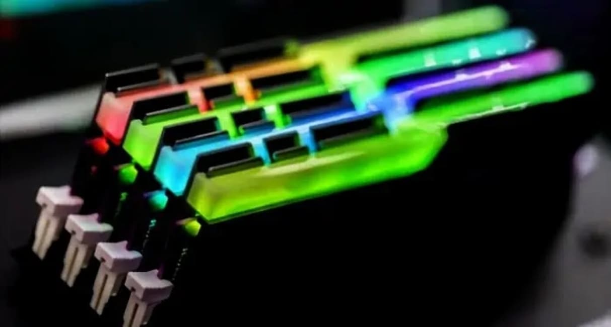

Pocas cosas son más fascinantes y satisfactorias que ver sus palos RGB RAM lentamente en bicicleta a través de los colores mientras iluminan su placa base.
Entonces, obtuviste un poco de RAM de alta gama, la instalaste y luego te diste cuenta de que el RGB no funciona. No se asuste, y es poco probable que su RAM esté defectuoso; La solución casi siempre está relacionada con el software o el controlador o se debe a usar una configuración de RAM incorrecta.
En este artículo, ¡no solo aprenderá sobre las causas más comunes, sino también cómo arreglar la función RGB de su RAM!
¿Qué causa que Ram RGB funcione mal?
Aquí hay una lista de las razones más comunes por las que su RAM RGB no se ilumina adecuadamente.
Has instalado el tipo de RAM incorrecto en tu placa base. Es más común de lo que piensas; Algunas placas base solo admiten tipos y velocidades específicos de RAM.
Su RAM no está correctamente conectada a su placa base. Este es uno grande que es demasiado fácil de equivocarse. Si su placa base tiene, por ejemplo, 4 u 8 ranuras de RAM abiertas, y solo tiene dos palos, solo hay una combinación específica que se supone que debe usar para enchufar sus palitos en las ranuras. Esto no es un problema, por supuesto, si llena todas sus ranuras de RAM a menos que.
Está mezclando diferentes tipos de RAM o velocidades de RAM dentro de su sistema. Este se explica por sí mismo, todos sus palos de ram deben ser de la misma velocidad y tipo, por lo que si hay un desajuste, su sistema podría tener problemas para reconocerlos. Su apuesta más segura es exactamente el mismo modelo y marca RAM.
Sin embargo, la razón más común es que su sistema no está utilizando la función RGB debido a los controladores obsoletos o incorrectos instalados.
Por último, algunos palos RGB RAM vienen con su propio control remoto y software, por lo que podría ser simplemente un caso en el que no los enciende del software de terceros patentado.
