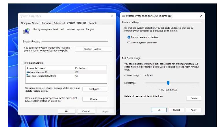

1 Revise su espacio de disco
Para funcionar correctamente, la restauración del sistema necesita espacio de disco gratuito para almacenar puntos de restauración. La cantidad de espacio libre requerido dependerá del tamaño y la complejidad de la configuración de su sistema. Cuando no hay suficiente espacio de disco gratuito, puede ocurrir un error 0x80042306. Comience por verificar que tenga suficiente espacio disponible. Puede eliminar manualmente archivos innecesarios o usar la utilidad de limpieza de disco de Microsoft.
Otra opción es aumentar la cantidad de espacio en disco asignado para la restauración del sistema en la configuración de protección del sistema. Aquí le mostramos cómo hacerlo:
-1Type "Crear un punto de restauración" en la utilidad de búsqueda de Windows y haga clic en abrir.
-2 En el cuadro de diálogo, vaya a la pestaña Protección del sistema.
-3 Haga clic en Configurar y use el control deslizante de uso máximo para ajustar el porcentaje de disco.
4 Haga clic en Aplicar> Aceptar para guardar los cambios.
Una vez que se realizan los cambios, verifique si ahora puede crear un punto de restauración sin ningún problema.

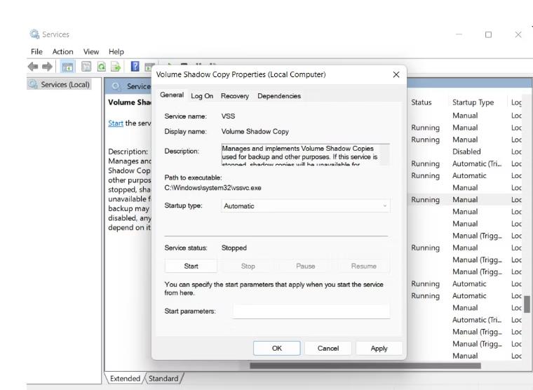

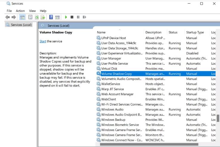

2. Reinicie el servicio de copia de sombra de volumen
También puede enfrentar el problema si el servicio de copia de sombra de volumen está deshabilitado o simplemente no funciona correctamente.
Este servicio permite la creación de copias de copia de seguridad para archivos y volúmenes en Windows. La utilidad de restauración lo utiliza para crear instantáneas de los elementos que se están respaldando y si no funciona debido a cualquier motivo, puede encontrar el problema en cuestión.
Para garantizar que este servicio funcione correctamente, puede reiniciarlo utilizando la utilidad de los servicios. Siga los pasos a continuación para continuar:
Presione las teclas Win + R juntas para abrir la ejecución.
Escriba "Services.msc" en ejecución y haga clic en Enter.
En la ventana de servicios, desplácese hacia abajo para localizar el servicio de copia de volumen y hacer clic derecho en él.
Servicio de Copia de sombra de volumen en Windows
Elija propiedades en el menú contextual.
Ahora, haga clic en el botón Detener, espere unos segundos y presione nuevamente.
Asegúrese de que el tipo de inicio esté configurado en automático.
Iniciar el servicio VSS
Finalmente, haga clic en Aplicar> Aceptar para guardar los cambios.
Haga lo mismo para el servicio de copia de seguridad de Windows y verifique si el problema se resuelve.

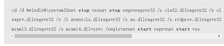

3. Vuelva a registrar los componentes VSS
Si el reinicio del servicio de copia de sombra de volumen no funcionó, también puede intentar volver a registrar los componentes VSS a través del símbolo del sistema.
Aquí está cómo proceder:
Escriba "CMD" en ejecución y presione las teclas Ctrl + Shift + Ingrese juntas para abrir el símbolo del sistema como administrador.
Haga clic en Sí en el mensaje de control de la cuenta de usuario.
Ahora, ejecute los siguientes comandos uno por uno:
CD /D %Windir %\ System32net Stop vsSnet Stop SWPRVREGSVR32 /S OLE32.DLLGREGSVR32 /S OLEAUT32.DLLREGSVR32 /S VSS_PS.DLLVSSVC /RegistroGSVR32 /S /I
swprv.dllregsvr32 /s /i eventcls.dllregsvr32 /s es.dllregsvr32 /s stprov.dllregsvr32 /s vssui.dllregsvr32 /s msxml.dllregsvr32 /s
msxml3.dllregsvr32 /s msxml4.dllvssvc /registrarnet inicio swprvnet start vss
Una vez que haya vuelto a registrarse los componentes VSS, cierre el símbolo del sistema e intente crear un punto de restauración nuevamente.
Si un problema dentro de los componentes VSS estaba causando el problema, reiniciar los componentes debería solucionarlo.

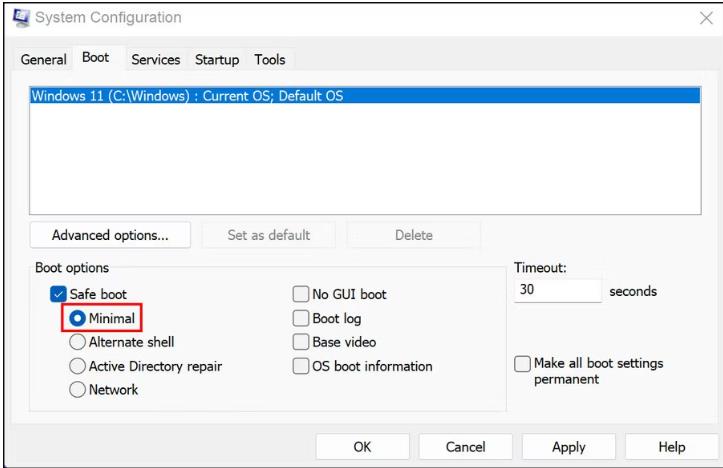

4. Cree un punto de restauración en modo seguro
En algunos casos, un proceso de fondo conflictivo también puede evitar que la utilidad de restauración del sistema cree un punto de restauración con éxito. La mejor manera de garantizar que no haya aplicaciones o programas en el fondo que interrumpan la funcionalidad de la restauración del sistema, intente crear un punto de restauración en modo seguro.
Este modo inicia Windows con un conjunto mínimo de controladores y servicios, lo que puede ayudar a aislar el problema y prevenir cualquier conflicto que pueda estar ocurriendo en modo normal.
Así es como puedes arrancar en modo seguro:
Escriba "Configuración del sistema" en la búsqueda de Windows y haga clic en Abrir.
Dirígete a la pestaña de arranque y en las opciones de arranque, marque la opción de arranque segura.
Elija mínimo y haga clic en Aplicar> Aceptar para guardar los cambios.
Modo mínimo de arranque seguro
Ahora puede reiniciar su computadora y al reiniciar, debe ingresar el modo seguro automáticamente. Intente recrear un punto de restauración y verifique si el problema se resuelve.

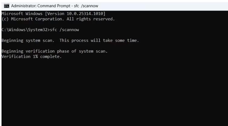

5. Escanee el sistema en busca de errores de corrupción
Ejecutar SFC Scan en la ventana CMD
La utilidad de restauración del sistema en sí misma podría estar lidiando con un error de corrupción, lo que evita que funcione correctamente.
Para corregir cualquier archivo de sistema corrupto, sugerimos utilizar las herramientas de control y administración de imágenes y servicios de imagen de implementación (SFC). SFC funciona escaneando los archivos del sistema protegidos para obtener problemas subyacentes. Si se descubre un problema, reemplazará el archivo defectuoso con su contraparte en caché más saludable.
Dism, por otro lado, funciona reparando imágenes corruptas del sistema. Tenemos una guía sobre cómo usar SFC y Dism en Windows a las que puede consultar, para realizar los pasos correctamente.
