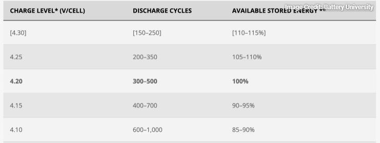

Nivel de carga o voltaje
Las baterías de iones de litio se cargan a 4.20 voltios por celda, lo que equivale al 100% de su capacidad. En este nivel, la batería tendrá una vida útil de 300-500 ciclos de descarga.
Cómo el nivel de carga afecta el crédito de capacidad de la batería: la universidad de la batería
Cada reducción de 0.10 V/celda en la carga duplica el número de ciclos de descarga hasta que se alcanza el nivel óptimo: 3.90V/celda, con 2400-4000 ciclos de descarga. Desafortunadamente, en este nivel, la batería está solo alrededor del 60%. El tiempo de ejecución será un poco más de la mitad de una batería completamente cargada.

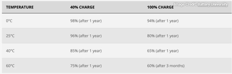

Calor
Y luego está el calor. Las altas temperaturas, típicamente clasificadas como más de 30 grados Celsius, acortarán la vida útil de una batería independientemente de cualquier otro factor. Simplemente dejar su computadora portátil en su automóvil en una tarde de verano es una mala idea.
Cuando combina el estrés de alta temperatura con el estrés de alto voltaje, los efectos son aún peores. El estudio de la universidad de la batería muestra que una batería almacenada con una carga del 40% a 40 grados Celsius vería que su capacidad cae al 85% después de un año.
Cómo el calor afecta la capacidad de la batería Crédito: Universidad de la batería
Cobado al 100%, la capacidad cae al 65% en las mismas condiciones. Para una batería totalmente cargada a 60 grados, la capacidad se desploma al 60% en solo tres meses.
La evidencia parece clara. Mantener la batería cargada permanentemente al 100% acortará lentamente su vida. Mantenerlo al 100% y exponerlo a altas temperaturas lo acortará mucho más rápido.
