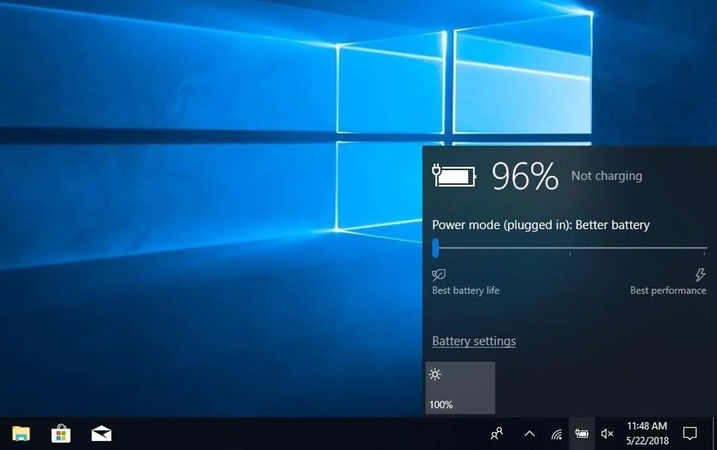

Si su computadora portátil está enchufada pero no se está cargando, esto es lo que puede hacer para que su batería se cargue nuevamente.
Es fácil ponerse nervioso cuando su computadora portátil está conectada pero no se carga, ya que obviamente no puede usar su computadora una vez que la batería muere. Pero en muchos casos, puede averiguar por qué su computadora portátil dice "enchufado, no cargar" y corregirla.
Le mostraremos qué hacer cuando la batería de su computadora portátil no se cargará mientras está conectado. Ya sea que tenga un Dell, Lenovo, HP u otra máquina, estos consejos ayudarán. Nos centramos en Windows aquí, pero la mayoría de los consejos se aplican ampliamente a las computadoras portátiles que ejecutan MacOS o Linux también.

6. Verifique las ventanas y las opciones de energía del fabricante
Otros problemas de software también pueden hacer que la batería de su computadora portátil no se cargue, incluso cuando se enchufa. Si bien los planes de energía en Windows no contienen ninguna opción específica que evite que su batería se cargue, las herramientas de terceros pueden afectar la forma en que se carga su computadora portátil.
Primero, visite la página de configuración de energía de Windows 10 yendo a Configuración> Sistema> Potencia y sueño y haciendo clic en Configuración de energía adicional en el lado derecho. Si no ve esto, expanda la ventana de configuración horizontalmente hasta que aparezca.
En la ventana resultante, haga clic en Cambiar la configuración del plan junto a su plan actual. Puede hacer clic en Cambiar la configuración de potencia avanzada si lo desea, pero es más fácil solo seleccionar la configuración predeterminada de restaurar para este plan. Vea si eso hace alguna diferencia.
Para obtener más profundidad, consulte cómo crear un plan de alimentación de Windows personalizado para mejorar la duración de la batería. Si está en Windows 11, encontrará las opciones anteriores en Configuración> Sistema> Potencia.
Configuración del plan de energía
Muchos fabricantes de computadoras portátiles incluyen una opción de umbral de carga de la batería que puede afectar la forma en que se carga su dispositivo. Por ejemplo, si tiene una computadora portátil Lenovo, una configuración de aplicación de Lenovo particular puede hacer que la batería deje de cargar. Use el menú Inicio para buscar Lenovo Vantage (llamada configuración de Lenovo en sistemas más antiguos) para encontrarlo.
Una vez que la aplicación esté abierta, haga clic en encender el panel de configuración de hardware, luego desplácese hacia abajo para encontrar el umbral de carga. Si el control deslizante de umbral de carga de la batería personalizado está habilitado, puede seleccionar un porcentaje de batería mínimo y máximo para cargar.
Lenovo Vantage Battery ThresholdImage Crédito: Reddit
Por ejemplo, si elige un 50 por ciento para comenzar a cargar cuando está a continuación y al 80 por ciento para comenzar a cargar, su computadora comenzará a cargar cuando caiga al 50 por ciento y se detendrá cuando regrese al 80 por ciento. Si bien esto puede preservar la salud de su batería, también hace que su computadora deje de cargar, como generalmente esperaría.
Intente deshabilitar esta opción si está habilitado, o establecer un umbral diferente.
