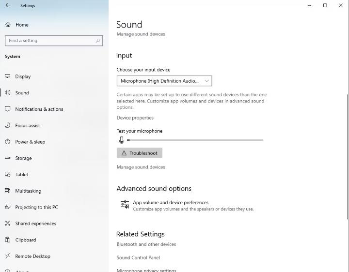

4. Cambiar el dispositivo de audio predeterminado
A veces, su PC tendrá un dispositivo de entrada de audio predeterminado configurado en su configuración. Si esto sucede, su PC usará ese dispositivo para grabar audio en lugar de su micrófono. Esto significa que Windows solo escuchará el dispositivo configurado, aunque su micrófono esté conectado.
Siga estos pasos para cambiar el dispositivo de audio predeterminado:
Vaya a la aplicación Configuración de Windows.
Navegue a Configuración del sistema en la lista de opciones.
Haga clic en Sonido en el menú de la barra lateral izquierda.
Abra el menú desplegable Dispositivos de entrada y seleccione su micrófono.
Cambiar la configuración de sonido en la aplicación de configuración de Windows

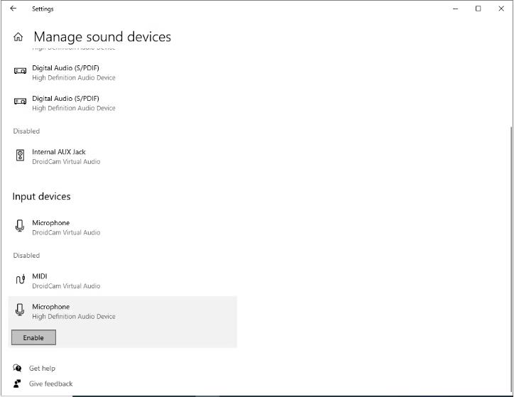

5. Habilite un micrófono deshabilitado
Si configurar su dispositivo de audio predeterminado con un micrófono no hace que su dispositivo esté funcionando, entonces existe la posibilidad de que lo haya desactivado en el pasado. Si desactivas un micrófono, Windows no te permitirá usarlo cuando lo conectes.
Para comprobar si este es el caso, siga los pasos a continuación para habilitar el micrófono:
Abra la aplicación Configuración.
Navegue hasta la configuración del Sistema y haga clic en Sonido en la barra lateral izquierda.
A continuación, haga clic en Administrar dispositivos de sonido en el botón Solucionar problemas en la configuración de dispositivos de entrada.
Desplácese hacia abajo, ubique su dispositivo en la sección Desactivado y habilite su micrófono haciendo clic en Activar.
Habilitar el micrófono desde dispositivos deshabilitados en la configuración de Windows

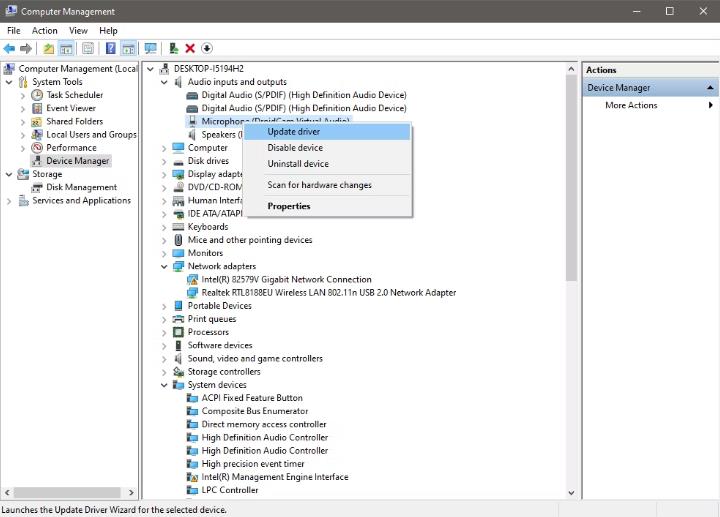

6. Actualice los controladores de su micrófono
Si tiene un micrófono nuevo con controladores desactualizados o sin controladores, puede afectar el funcionamiento del micrófono. Esto puede suceder si desactiva las descargas automáticas de controladores desde Windows, lo que significa que su micrófono no recibirá las últimas actualizaciones.
Alternativamente, la versión anterior de su sistema operativo ya no es compatible, lo que hace que no se detecte ningún micrófono. Por tanto, también es imperativo descartar esta posibilidad. Para asegurarse de que los controladores de su micrófono estén actualizados, siga estos pasos:
Vaya a su escritorio de Windows y haga clic derecho en Esta PC.
En el menú, seleccione Administrar.
En las ventanas de Administración de computadoras, haga clic en Administrador de dispositivos en la barra lateral izquierda.
Expanda la categoría Entradas y salidas de audio.
Ubique su micrófono en la lista de dispositivos.
Haga clic derecho en su micrófono y seleccione Actualizar controlador.
Actualización del controlador en la configuración de administración de la computadora
Haga clic en Buscar controladores automáticamente en la nueva ventana emergente. Buscará automáticamente los controladores de micrófono actualizados disponibles y los instalará por usted.

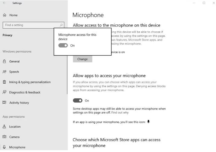

7. Verifique los permisos de su aplicación
A veces su micrófono no funciona porque no tiene permiso para funcionar. Es posible que hayas eliminado los permisos de tu micrófono a propósito y hayas olvidado volver a activarlos, o que un programa haya cambiado los permisos de tu aplicación sin que tú lo sepas.
Si este es el caso, darle permiso al micrófono para funcionar solucionará el problema inmediatamente. Puedes cambiar el acceso a tu micrófono siguiendo estos pasos:
Haga clic en el icono de Windows en la esquina inferior izquierda de la barra de tareas y haga clic en Configuración.
Vaya a Configuración de privacidad.
Seleccione la opción Micrófono en la barra lateral izquierda en Permisos de la aplicación.
Compruebe si el acceso al micrófono para este dispositivo está activado o desactivado.
Gire el interruptor hacia la derecha para volver a activarlo si ya está desactivado.
Habilitar el acceso al micrófono en la aplicación de configuración de Windows

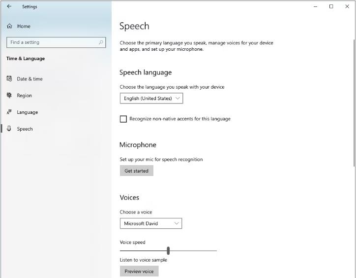

8. Ejecute el solucionador de problemas de voz
El uso del solucionador de problemas de voz permitirá que su sistema operativo diagnostique la conexión entre la computadora y el micrófono. La prueba de autodiagnóstico a menudo detecta problemas de conectividad ocultos que los métodos tradicionales no pueden resolver.
Para buscar y ejecutar el solucionador de problemas, siga estos pasos:
Localice Hora e idioma y abra la configuración.
Seleccione Voz en el menú de la barra lateral izquierda.
En Micrófono, haga clic en el botón Comenzar.
Cambiar el reconocimiento de voz del micrófono en la configuración de voz en la aplicación de Windows
Esto abrirá una nueva ventana con varias opciones de solución de problemas. Elija Cortana, no puede oírme. Seleccione el dispositivo (su micrófono) que desea solucionar. Toque Siguiente después de seleccionar el dispositivo.
Luego, el solucionador de problemas procederá a detectar problemas y, una vez identificados, seleccionará e implementará la acción recomendada. Incluso si nada más ha funcionado, con suerte, este paso le ayudará a volver a poner su micrófono en funcionamiento.

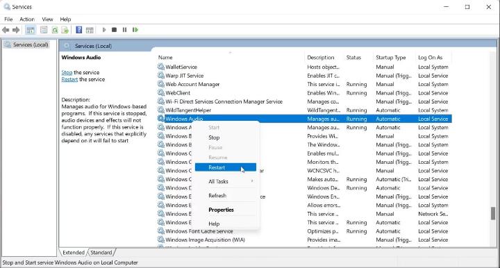

9. Asegúrese de que el servicio de audio de Windows se esté ejecutando
El servicio de audio de Windows administra el audio de las aplicaciones y programas que se ejecutan en el sistema operativo. Windows no detectará el micrófono cuando este servicio no se esté ejecutando. Para comprobar si está activo, siga estos pasos:
Escriba "Servicios" en la Búsqueda de Windows y abra la aplicación Servicios.
Busque el servicio de audio de Windows.
Si el estado de este servicio muestra "En ejecución", ya está operativo. En ese caso, no es necesario tomar ninguna medida.
Si no está activo, haga clic derecho sobre él y haga clic en Reiniciar.
Reiniciar el servicio de audio de Windows en Windows
