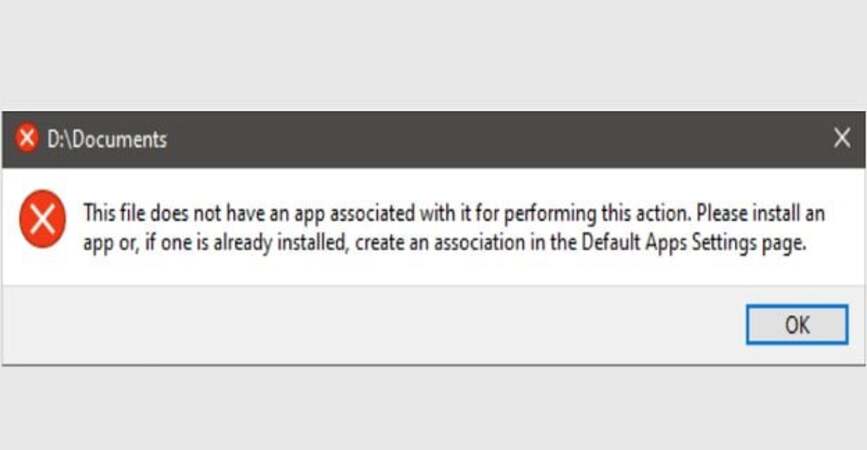

El error "Este archivo no tiene una aplicación asociada con él" se produce principalmente cuando Windows no puede encontrar una aplicación compatible para abrir un tipo de archivo específico. Si tiene instalada la aplicación relevante, es posible que no se establezca como predeterminado para abrir archivos de ese formato, o la aplicación o archivo en sí podría dañarse o dañarse.
El error también puede ocurrir al abrir carpetas, principalmente desde la búsqueda de Windows e incluso al ejecutar aplicaciones y juegos. Aquí hay algunas soluciones que puede aplicar para resolver este error independientemente de dónde lo obtenga.

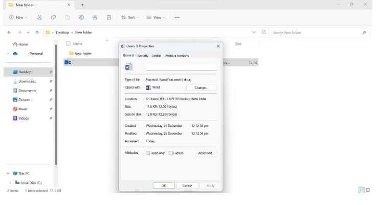

Navegue al archivo que muestra este error cuando lo abra.
Haga clic derecho en el archivo y seleccione Propiedades.
Navegue a la pestaña General y busque el formato de archivo junto al tipo de archivo.
Verifique el formato de archivo en la ventana Propiedades del archivo en Windows File Explorer
Si se trata de un formato de archivo comúnmente utilizado, como PDF, JPEG, PNG, DOCX, etc., para el cual tiene la aplicación apropiada instalada, avance directamente al encabezado #2. Sin embargo, si ve un formato de archivo inusual aquí, algo que no ha visto antes, asegúrese de tener la aplicación apropiada instalada.

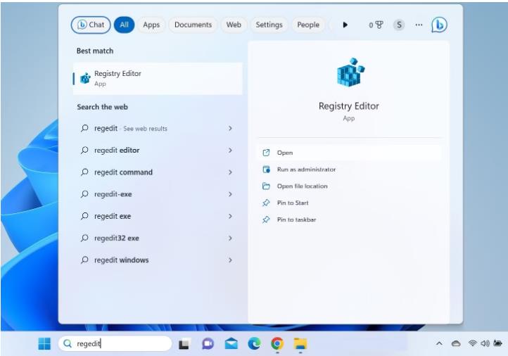

Escriba "Regedit" en Windows Search y abra el editor de registro.
Abra la aplicación del editor de registro desde Windows Search
