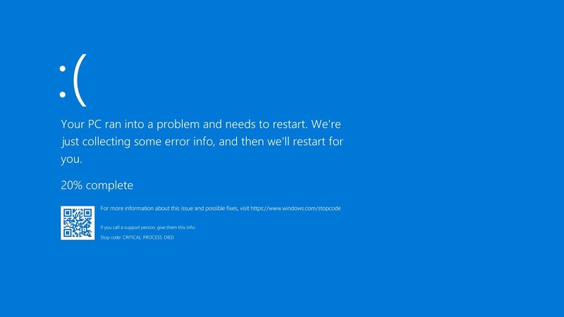

El error de pantalla azul nvlddmkm.sys (también conocido como error de falla de video TDR) afecta a muchos usuarios de Windows, muchos de los cuales también están utilizando una GPU NVIDIA. Si bien la causa exacta del error es diferente para todos, hay algunas correcciones que puede intentar deshacerse de él.

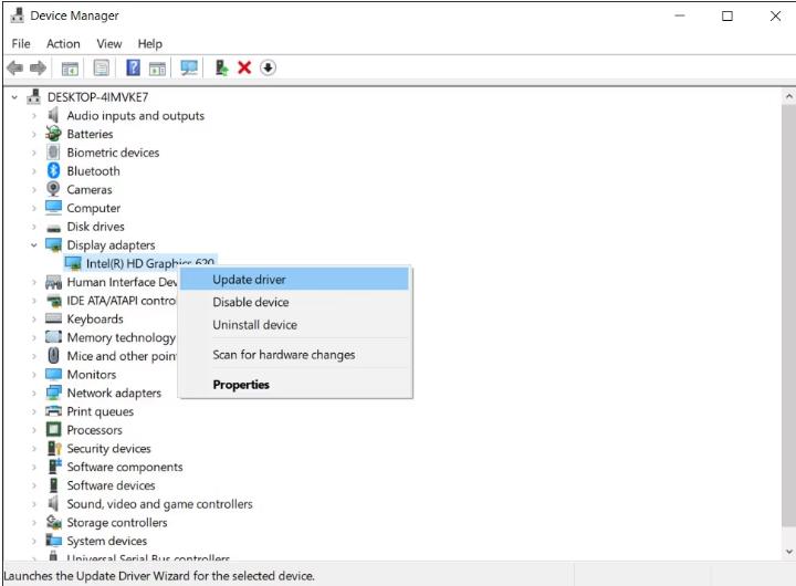

Actualización de controladores gráficos utilizando Administrador de dispositivos
El Administrador de dispositivos de Windows es una interfaz útil que puede usar para verificar todo su hardware. Estos son los pasos a seguir para actualizar sus controladores de gráficos que lo usan:
Inicie el comando Ejecutar usando Win + R, ingrese devmgmt.msc y seleccione la mejor coincidencia. Alternativamente, los usuarios también pueden escribir un administrador de dispositivos en la barra de búsqueda del menú de inicio.
En la ventana que se abre, busque adaptadores de pantalla y expanda el menú.
Haga clic con el botón derecho en su GPU NVIDIA y haga clic en Actualizar el controlador.
Actualizar el adaptador de visualización
En la ventana posterior, haga clic en Buscar automáticamente los controladores.
Después de esto, Windows encontrará automáticamente los últimos controladores en la web e instalarálos.
Reinicie su PC.

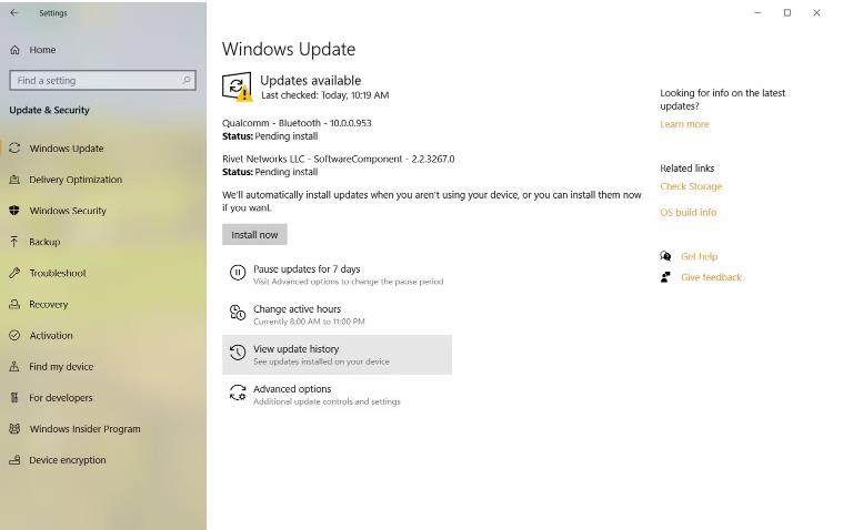

3. Actualice Windows a la última versión
A veces, las versiones antiguas de Windows activan el nvlddmkm.sys BSOD. Si está ejecutando una versión anterior, entonces existe la posibilidad de que el problema aumente debido a problemas de compatibilidad. Si este es el caso, es mejor actualizarlo utilizando las actualizaciones del sistema disponibles.
Ver los Ipdates de Windows disponibles
Para hacerlo, siga estos pasos:
Presione la tecla Windows + I, luego diríjase a la actualización y la seguridad.
Esto mostrará automáticamente si hay actualizaciones disponibles. Haga clic en Descargar o instalar ahora si están disponibles, espere a que Windows termine de instalarlos y reinicie si es necesario.

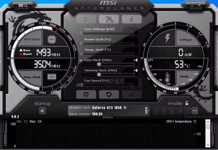

4. Underclock de la GPU
Esto puede sonar extraño, pero algunos usuarios han solucionado el error NVLDDDMKM.SYS al amortiguar su GPU. Si bien esto puede dar lugar a una pérdida de rendimiento menor, vale la pena si se deshace del error. La utilidad más fácil para hacer esto es MSI Afterburner, que puede descargar desde la sección de descarga oficial de Afterburner de MSI.
Después de descargar e instalar MSI Afterburner, siga estos pasos para reducir su GPU:
Inicie la utilidad Afterburner MSI y busque un control deslizante que lea Core Clock.
Ajuste el control deslizante y muévalo hacia la izquierda hasta que esté a -50 más o menos.
Aplique la configuración y reinicie su computadora.
MSI Afterburner Core Clock
Los usuarios deben tener en cuenta que el subclocking de la GPU también reducirá las temperaturas y disminuirá el voltaje también.

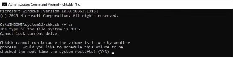

Ejecute una verificación de disco con chkdsk
Chkdsk es una utilidad de Windows incorporada que verifica y repara automáticamente su disco duro.
Ejecutar el comando chkdsk en Windows
Para lanzarlo, siga estos pasos:
Busque CMD en la barra de búsqueda y seleccione Ejecutar como administrador.
En la consola, escriba CHKDSK /F C: y presione ENTER.
Habrá un mensaje que le pregunta si desea ejecutar CHKDSK en el siguiente arranque. Escriba Y y presione Entrar.
Cierre el símbolo del sistema y reinicie su computadora.
Cuando su PC se reinicia, la utilidad verificará automáticamente su disco para obtener cualquier error. En caso de que la utilidad no funcione, diríjase a nuestra guía sobre las correcciones para probar cuando Chkdsk no funcionará para ayudar a la herramienta a ponerse en funcionamiento.

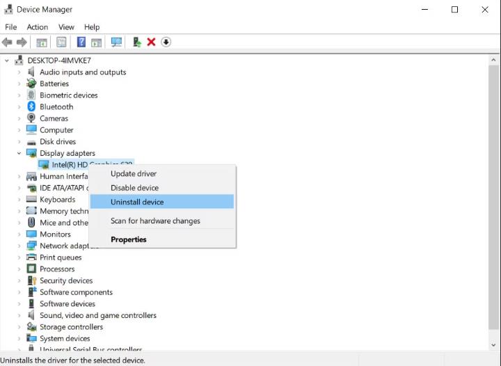

6. Eliminar y volver a instalar completamente los controladores de la tarjeta gráfica
Solo debe buscar esta opción después de probar todo lo demás. Además, asegúrese de crear un punto de restauración del sistema en caso de que cualquier cosa salga al sur. Aquí hay una gran guía sobre cómo usar la restauración del sistema.
Para reinstalar sus controladores de GPU, siga estos pasos:
Tenga en cuenta que esta solución no siempre funciona. Siempre puede regresar a la primera sección del artículo para obtener consejos sobre cómo reinstalar los controladores de su tarjeta gráfica.
En la barra de búsqueda, escriba el Administrador de dispositivos y ábralo.
Busque adaptadores de pantalla y expanda la sección con la flecha desplegable.
Haga clic derecho en su GPU y haga clic en Desinstalar el dispositivo. Leer artículos relacionados pantalla blanca
Desinstalar adaptador de visualización
En la ventana de confirmación, asegúrese de marcar el software de eliminación del controlador para esta casilla de verificación del dispositivo, luego haga clic en Aceptar.
Después de que se complete la Uninstal, descargue los últimos controladores NVIDIA para su GPU de la sección NVIDIA Driver Downloads. Instale estos controladores y reinicie la computadora.
Cuando su computadora arranca, navegue a c: \ windows \ system32 \ controladores y cambie el nombre del archivo nvlddmkm.sys a nvlddmkm.sys.old
Después de esto, abra el directorio NVIDIA, generalmente se encuentra en C: \ ProgramFiles \ Nvidia, y busque un archivo llamado NVLDDMKM.SYS_ y copie a la carpeta System32.
Ahora abra el símbolo del sistema como administrador y escriba lo siguiente: expand.exe nvlddmkm.sy_ nvlddmkm.sys
Una vez que se complete la expansión, copie y pegue el archivo NVLDDDMKM.SYS recién creado a la carpeta C: \ Windows \ System32 \ Drivers.
