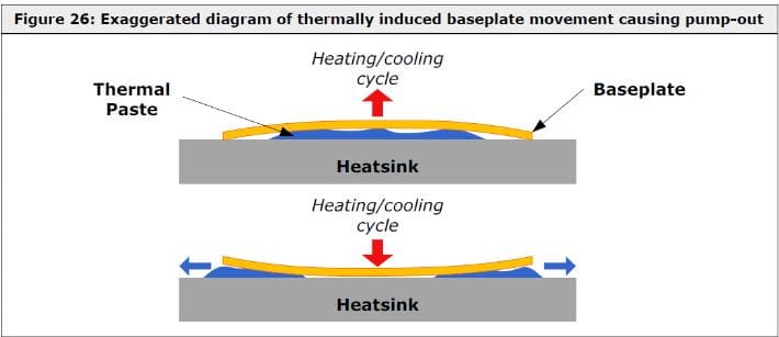

Sia che tu abbia acquistato una CPU e un dispositivo di raffreddamento con pasta termica pre-applicata o che abbia un dispositivo di raffreddamento della CPU di terze parti con pasta termica premium, il problema principale con qualsiasi pasta termica è noto come "pompa".
Il dado o il predicatore di calore (che si tratti della CPU o della GPU) e il dissipatore di calore del dispositivo di raffreddamento ha tassi diversi di espansione termica e contrazione.
A lungo termine, oltre un elevato numero di cicli di riscaldamento/raffreddamento, questa differenza si traduce in una pasta termica che viene pompato tra il produttore di stampo/calore e dissipatore di calore.
Effetto pompa in pasta termica
Fonte di immagine: specificatore elettronico
Ciò degrada le prestazioni termiche.

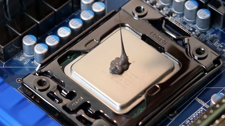

Come si applica una nuova pasta termica?
Puoi applicare una piccola quantità di pasta termica al centro della CPU e distribuirla uniformemente con una carta di credito o utilizzare il "metodo di pisello" posizionando un piccolo tampone di pasta al centro e lasciando che la sua capacità di diffusione garantisce un pari distribuzione. È importante applicare la giusta quantità di pasta termica per evitare il sovraffollamento o l'asciugatura.
