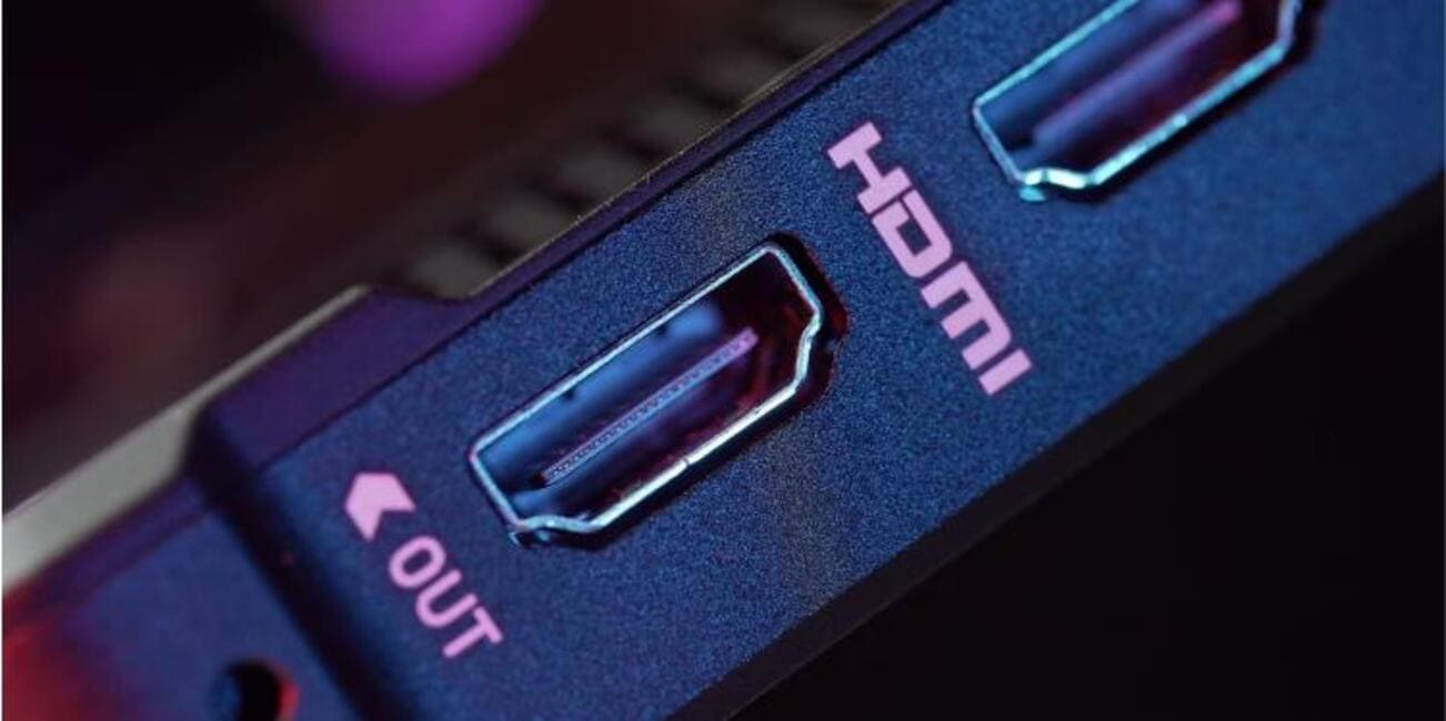

Cos'è uno splitter HDMI?
Close Up Shot of HDMI Ports
Uno splitter HDMI ha più ingressi di origine, il che significa che è possibile collegare contemporaneamente più cavi HDMI.
Gli splitter HDMI accettano un input HDMI e quindi duplicalo per produrre più uscite su tutti i dispositivi connessi. Ad esempio, volevi guardare un flusso di contenuti su più dispositivi o volevi visualizzare il gameplay su più di una schermata. Con uno splitter HDMI, questo è possibile.
