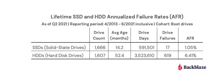

In genere, gli SSD dovrebbero durare molti anni, probabilmente molto più a lungo di quanto ne avrai bisogno, quindi non dovresti preoccuparti o essere paranoico. In effetti, se hai acquistato un SSD negli ultimi due anni, la ricerca di Backblaze mostra che gli SSD hanno tassi di fallimento più bassi rispetto alle unità disco rigidi e ci si può aspettare che si esibiscano più a lungo.
tassi di fallimento HDD SSD a vita backblaze

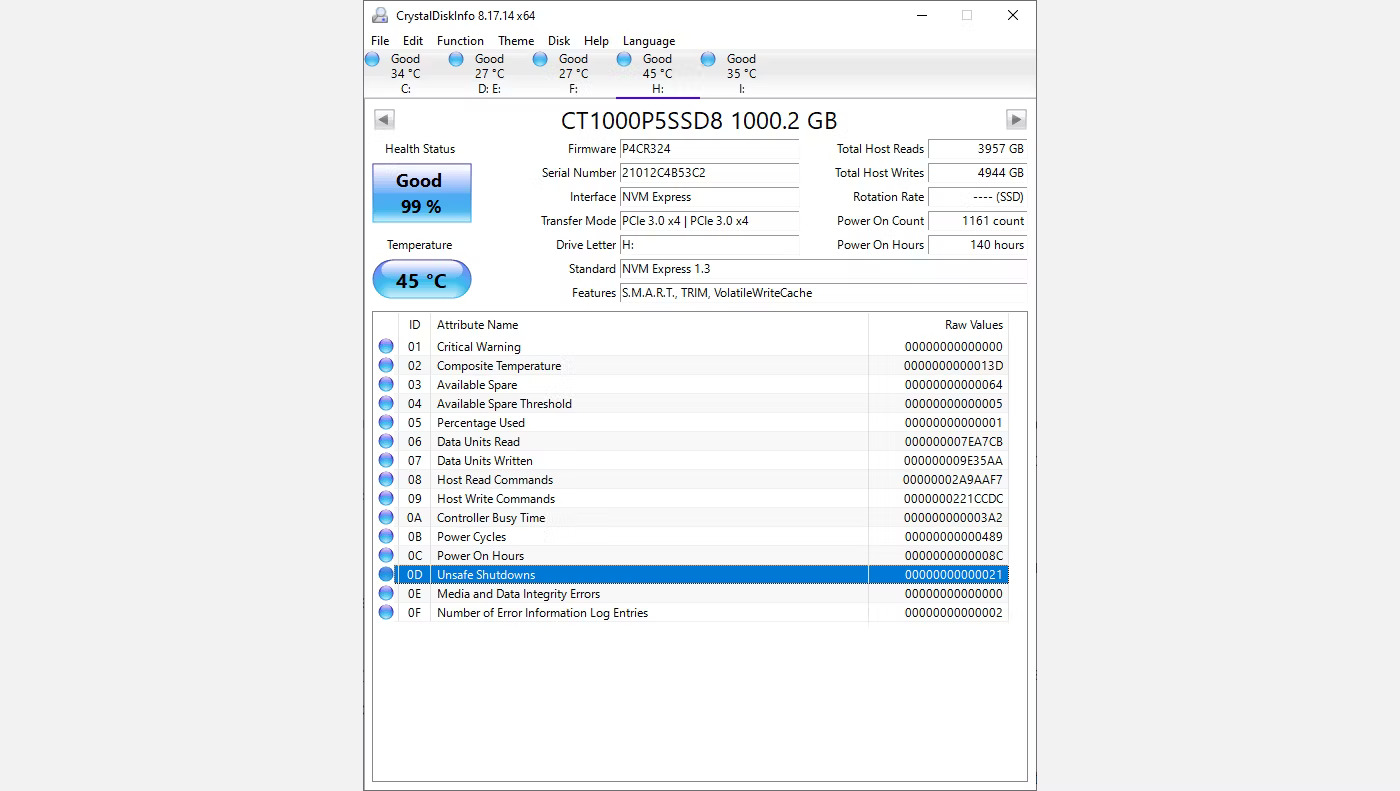

Informazioni su disco di cristallo per un'unità a stato solido

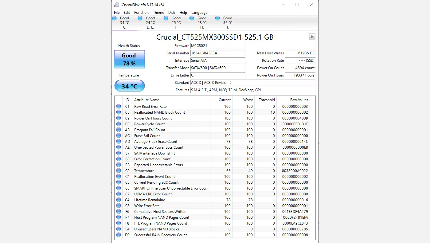

Il modo più senza problemi e affidabile per determinare se l'unità è in esecuzione senza intoppi è installare software che lo controlla e lo monito in silenzio per i difetti.
Gli utenti di Windows potrebbero voler provare Crystaldiskinfo (nella foto sopra)

Se vedi uno di questi sintomi, la migliore idea è quella di eseguire software di monitoraggio dell'unità e controllare la salute del tuo SSD. Se ci sono, eseguire subito il backup dei file e iniziare a fare acquisti per un SSD sostitutivo.

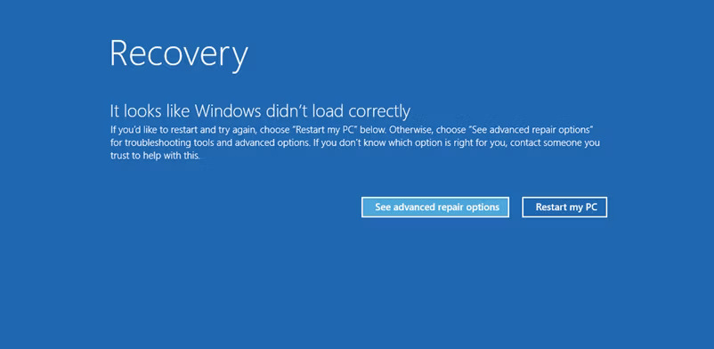

3. Il file system necessita di riparazione
Schermata di recupero di avvio duro di Windows
Hai mai visto un messaggio di errore come questo sullo schermo su Windows o MacOS? A volte questo può accadere perché non hai chiuso correttamente il tuo computer (non stiamo giudicando - l'abbiamo fatto tutti!). La chiusura del sistema in modo errato può portare a errori su un SSD. Gli arresti non sicuri sono una delle metriche sanitarie SSD che guidano la traccia degli strumenti di monitoraggio. Ad esempio, uno dei miei SSD ha subito 21 arresti non sicuri, che è 21 volte ho creato il potenziale per un errore di dati.
SSD Shutdown non sicuri Conta Marco disco di cristallo

Per fortuna, la risoluzione è facile. Windows, MacOS e Linux hanno strumenti di riparazione integrati per un file system corrotto. Ogni sistema operativo ti chiederà di eseguire il rispettivo strumento su tale errore, quindi seguire i passaggi e riparare il file system.

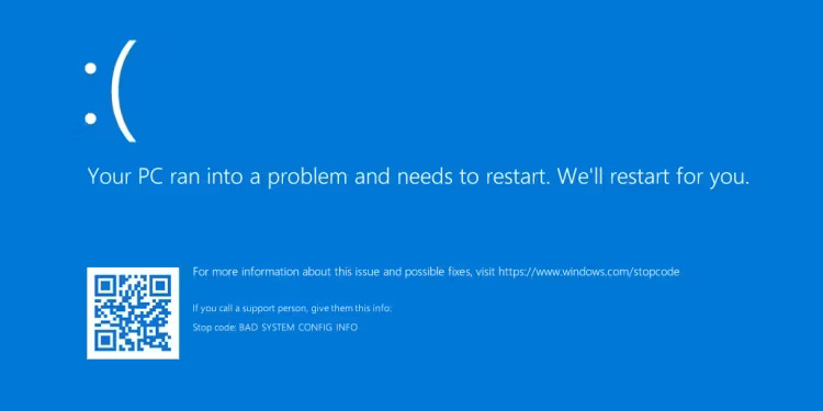

4. Frequenti arresti anomali durante l'avvio
Windows PC ha attraversato uno schermo di riavvio del problema
Se il tuo PC si blocca durante il processo di avvio ma funziona bene dopo aver premuto il pulsante di ripristino un paio di volte, il tuo SSD potrebbe essere da incolpare. Potrebbe essere un brutto blocco o il segno di un'unità morente, quindi è meglio eseguire il backup dei tuoi dati prima di perderli.
Per verificare se si tratta dell'unità, scaricare ed eseguire uno degli strumenti diagnostici di cui sopra. Se hai eseguito il backup dei tuoi dati, puoi anche provare a formattare il tuo SSD e reinstallare il sistema operativo.
