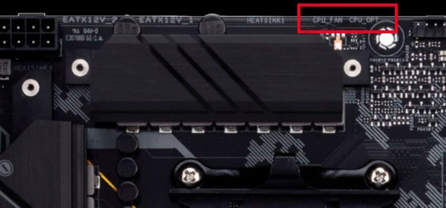

Quando si costruisce il tuo PC, è necessario comprendere la distinzione tra l'intestazione della ventola CPU CPU sulla scheda madre.

Cos'è la CPU OPT?
La CPU OPT è un'intestazione a 4 pin utilizzata in alcuni sistemi per funzionare come connessione secondaria per il sistema di raffreddamento. Come chiaro dal suo nome, è un'intestazione opzionale utilizzata per il dissipatore di calore per PC di grandi dimensioni o per collegare le pompe di raffreddamento AIO. A differenza dell'intestazione della ventola della CPU, non ha garanzie integrate, quindi non influisce sull'avvio del sistema. Anche se l'intestazione della CPU OPT è vuota, il sistema funzionerà normalmente. Nel caso in cui il tuo sistema si surriscalda, ti fornirà un avvertimento del sistema surriscaldato.
Cos'è il fan della CPU?
La ventola della CPU è l'intestazione della ventola principale sulla scheda madre per il sistema di raffreddamento. La scheda madre, il BIOS e i diversi software (Speedfan, HWMonitor, ecc.) Utilizzano questa intestazione della ventola per controllare la temperatura della CPU. Ha un fallimento integrato per proteggere il sistema dai danni. Il sistema non si avvia se nessuna ventola è collegata all'intestazione della ventola della CPU. Allo stesso modo, se la connessione alla ventola della CPU è disturbata quando il sistema è già in esecuzione, il sistema si spegne in sicurezza.
Fan CPU OPT vs. CPU
Sia la ventola della CPU che la ventola della CPU sono intestazioni della ventola sulla scheda madre per collegare le ventole di raffreddamento al sistema. Ecco alcune delle principali differenze tra Fan CPU OPT vs. CPU:
CPU OPT
CPU FAN
CPU OPT is a 4-pin header that is a secondary connection for cooling fans.
CPU FAN is the primary fan connection and has a direct connection to BIOS.
It does not affect the system boot.
It directly affects the system boot. The system will not boot unless a fan is connected to it.
The purpose of CPU OPT is to power the other cooling systems associated with the CPU cooler.
Its main purpose is to power the CPU cooler.
With CPU OPT, you can use splitters to channel the power to multiple devices.
You cannot use a splitter to channel the power somewhere else.
