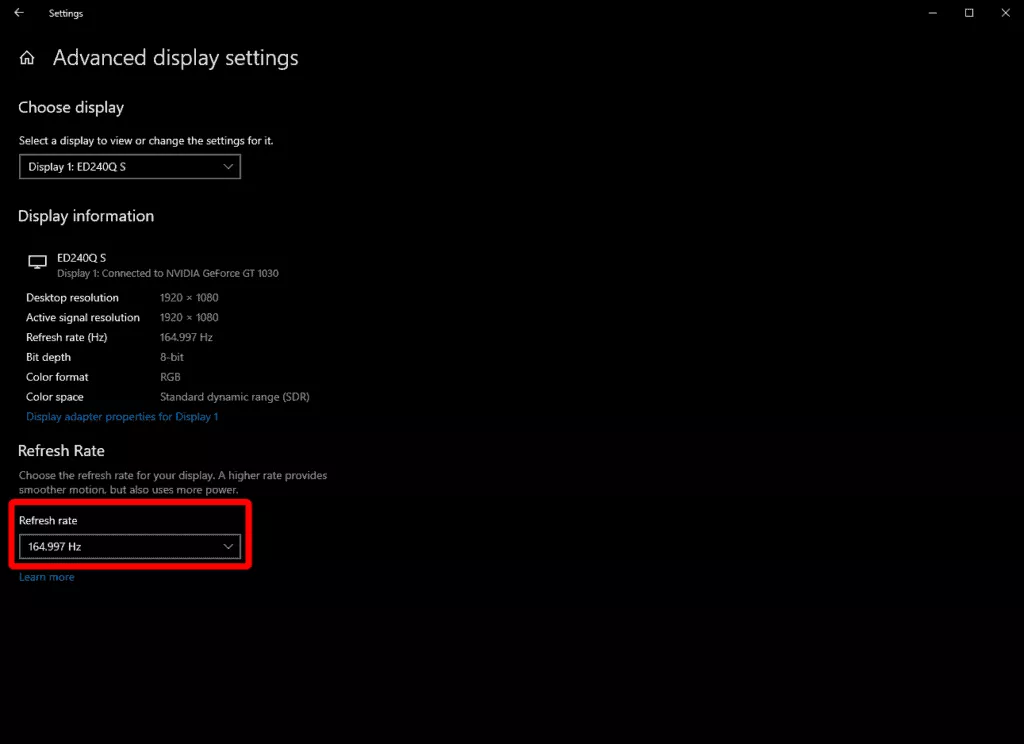

Rapporto di aggiornamento: regola la frequenza di aggiornamento del monitor nelle impostazioni del display del computer. La frequenza di aggiornamento predefinita è di solito 60Hz, ma alcuni monitor possono supportare tassi più elevati, il che significa che aumentare la frequenza di aggiornamento per abbinare il monitor può ridurre lo sfarfallio.

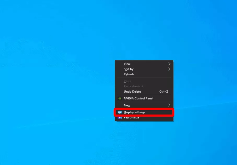

Per modificare la frequenza di aggiornamento del monitor su Windows, fare clic con il pulsante destro del mouse su uno spazio vuoto sul desktop e fare clic su Impostazioni di visualizzazione.

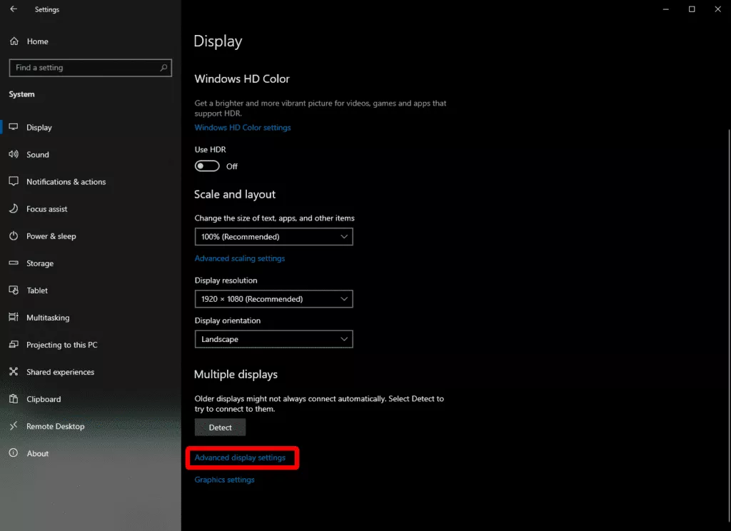

Nell'app Impostazioni, scorrere verso il basso e fare clic su Impostazioni di visualizzazione avanzate.
Nella schermata seguente, fare clic sull'elenco a discesa in velocità di aggiornamento per selezionare una velocità di aggiornamento diversa.
