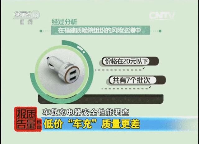

因此选择一款好的车充,是每个行车人必须的。根据央视报道,在车充的抽查中,20元以下的车充100%不合格,20元-40元的车充77%的不合格。

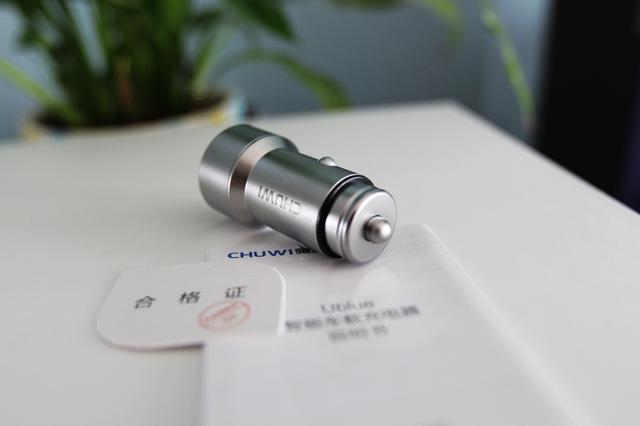

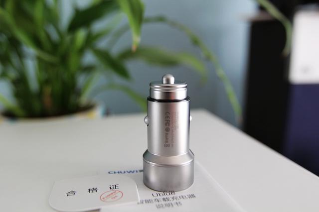

将车充拿出来,还有合格证和说明书。

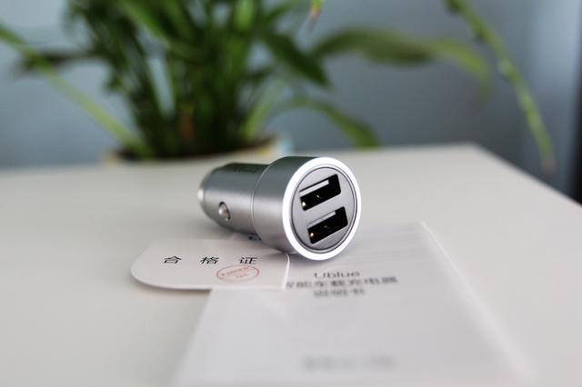

两个USB输出口

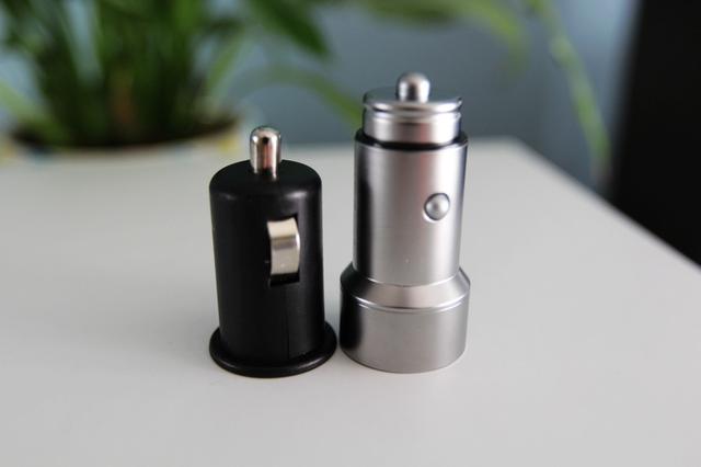

侧面是金属球负极,机身黄铜镀铬,感觉有档次,工艺精良。
彩色说明书,资料齐全。
先模拟插入达到点烟口,同普通的车充就是感觉不同。
不光从外观看,从正极的弹簧力度,侧面负极的材料和方式,明显Ublue要高出几个级别。

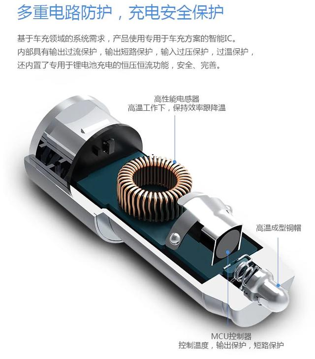

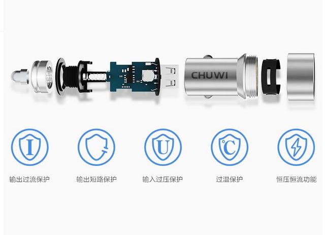

不光从外面好看,Ublue内部采用了智能IC,具有多重保护功能。
输出过流保护、输出短路保护、输入过压保护、过温保护、恒压恒流功能。多重功能保护您的数码设备安全无忧。

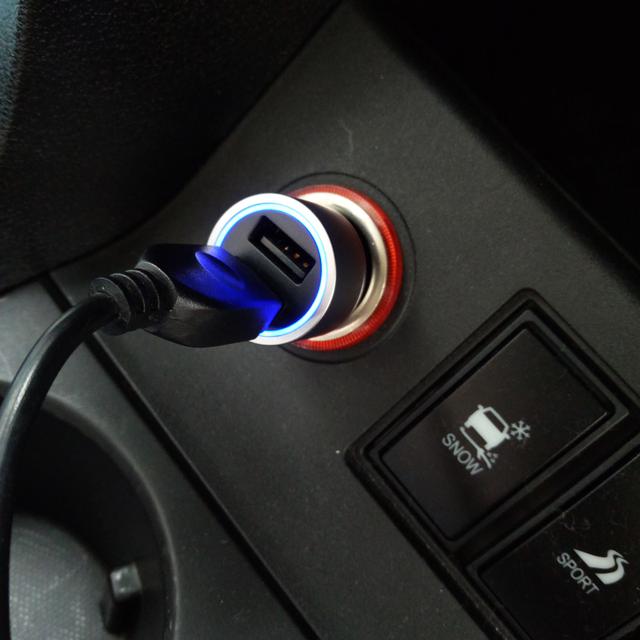

将Ublue插入车上的点烟口,感觉插入的非常紧密,贴合。启动后Ublue顶部一圈发出柔和的蓝色的光,看上去赏心悦目。

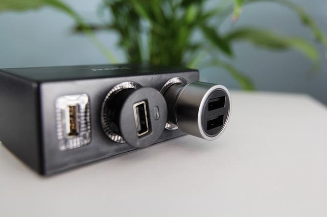

  2、车载充电器切忌超负荷使用。很多车主为了使用方便都会在点烟器插座上配电源分配器或逆变器,可以将一个接口分配成多个接口,可供多个车载用电设备同时使用;或将汽车上12V直流电转换为220V交流电源,可供小功率家用电器使用。在此小编提醒您,点烟器电源接口是有最大可承受功率的,点烟器电路可接受的最大电流一般为10A(也有20A),按照点烟器输出电压12V来算,最大负载功率为120w(也有240w的),所带电器的总功率不能超过点烟器的额定功率,因此尽量不要使用大功率设备或同时使用多个车载用电设备,以免出现负荷过大,引发烧断保险丝,甚至损毁车辆电路或用电设备等危险。
