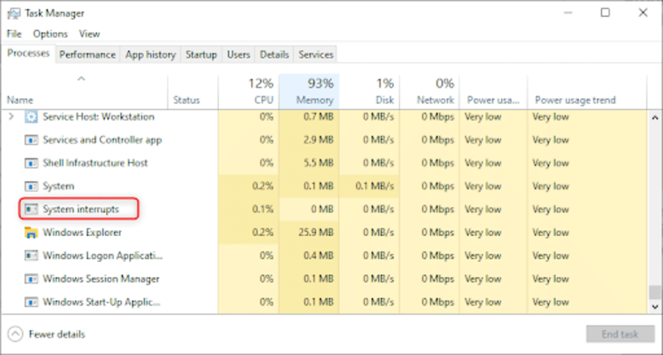

System -Interrupts erscheint als Windows -Prozess in Ihrem Task -Manager, aber es ist nicht wirklich ein Prozess. Es ist vielmehr eine Art Vertreter, der die CPU -Verwendung aller Interrupts meldet, die auf niedrigerer Systemebene auftreten.
Task -Manager -Prozesse mit Systeminterrupten hervorgehoben

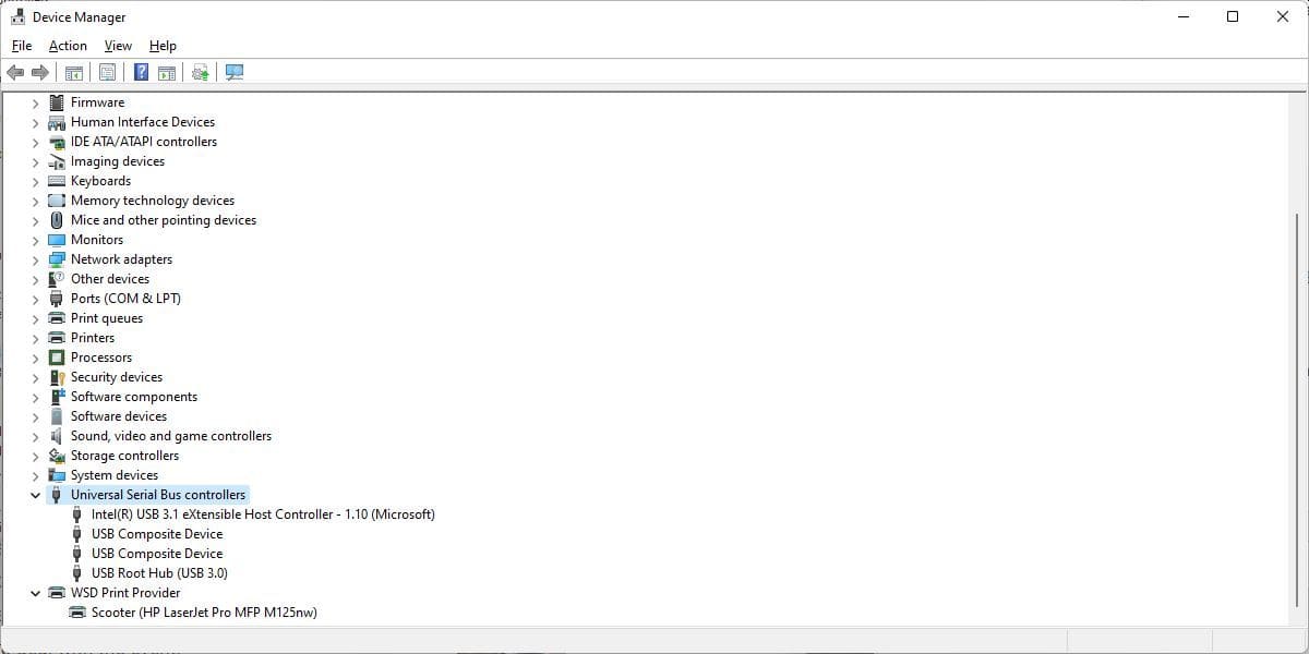

USB -Hardware ist ein üblicher Schuldiger. Sie können entweder Ihre externen USB -Geräte abziehen oder - während Sie sich im Geräte -Manager befinden (siehe unten) - disiierbare USB -Root -Hubs, d. H. Die Blockierung der externen Hardware von der Unterbrechung der CPU.
Suchen Sie im Geräte -Manager (Zugriff aus dem Windows + X -Menü) die universellen Serienbuscontroller der Eingabe und deaktivieren Sie alle USB -Root -Hub -Eintrag, die Sie finden können.
Geräte -Manager mit der Option "Universal Serial Bus Controller" hervorgehoben
Wenn Sie eine externe Tastatur oder eine USB -Maus verwenden, können sie nicht mehr funktionieren. Stellen Sie sicher, dass Sie eine alternative Methode zur erneuten Erlebung des Geräts haben.

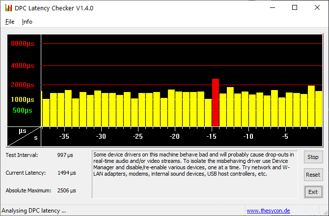

Um schnell zu überprüfen, ob Sie mit einem Treiberproblem zu tun haben, können Sie den DPC -Latenzprüfer ausführen. Deferred Procedure Call (DPC) ist ein Prozess im Zusammenhang mit Systeminterrupts. Wenn der Interrupt -Handler bis später eine niedrigere Prioritätsaufgabe verschieben muss, ruft er den DPC auf.
DPC Latency Checker wurde entwickelt, um zu analysieren, ob Ihr System Echtzeit-Audio- oder Video-Streaming ordnungsgemäß verarbeiten kann, indem Sie die Latenz von Kernel-Mode-Geräte-Treibern überprüfen. Dies ist eine schnelle Möglichkeit, Probleme aufzudecken, und das Tool erfordert keine Installation.
Wenn Sie rote Balken sehen, d. H. Ausbrecher aufgrund hoher Latenz, ist etwas aus.
Mit DPC Latency Checker können Sie Echtzeit-Funktionen Ihres Computers überprüfen.
Sie können entweder versuchen, den Täter zu finden oder - wenn das Problem zuerst in letzter Zeit aufgetreten ist - die aktuellen Treiber -Updates (Windows 10) zurückzusetzen oder Ihre Treiber mit Standardversionen zu aktualisieren. Treiber, die in der Vergangenheit Probleme verursachten, waren AMD SATA, HD -Audiogeräte und fehlende Bluetooth -Treiber.

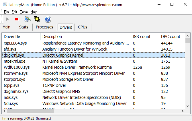

Alternativ können Sie LatencyMon, einen Latenzmonitor, installieren und ausführen, um die Treiberdateien mit der höchsten DPC -Anzahl zu finden. Drücken Sie die Start- / Wiedergabetaste, wechseln Sie dann zur Registerkarte Treiber und sortieren Sie die Treiberdateien nach DPC -Anzahl. Beachten Sie, dass sich die Anzahl im Laufe der Zeit ansammelt. Lassen Sie es also einige Zeit laufen.
Latencymon Echtzeit Audioeignungsgitter Checker
Treiber mit einer hohen DPC -Anzahl verursachen möglicherweise eine hohe Anzahl von Unterbrechungen.

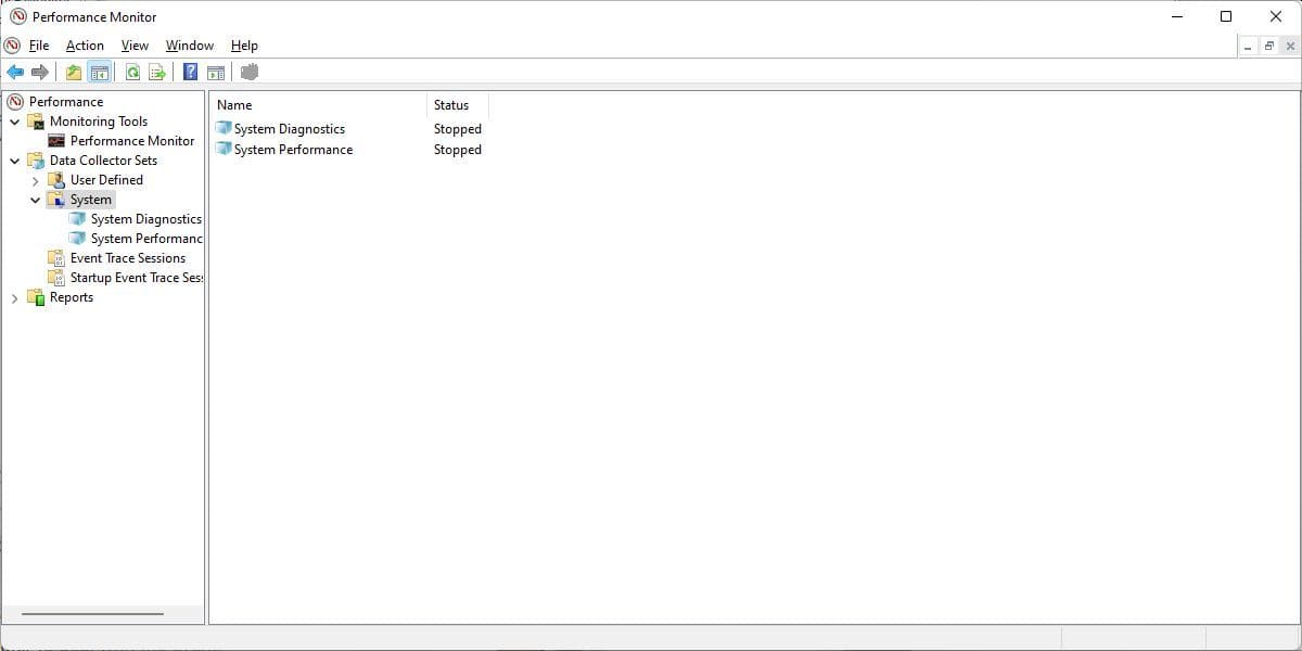

Wenn ein beschädigter Treiber Systemunterbrechungen verursachen kann, kann dies auch die Hardware ausfallen. In diesem Fall wird die Aktualisierung Ihrer Fahrer das Problem nicht lösen. Wenn Sie jedoch das gesamte Gerät deaktivieren, sollten Sie unserem Handbuch befolgen, um Ihren PC auf fehlgeschlagene Hardware zu testen.
Windows Performance Monitor mit Datensammlersätzen und Systemen erweitert

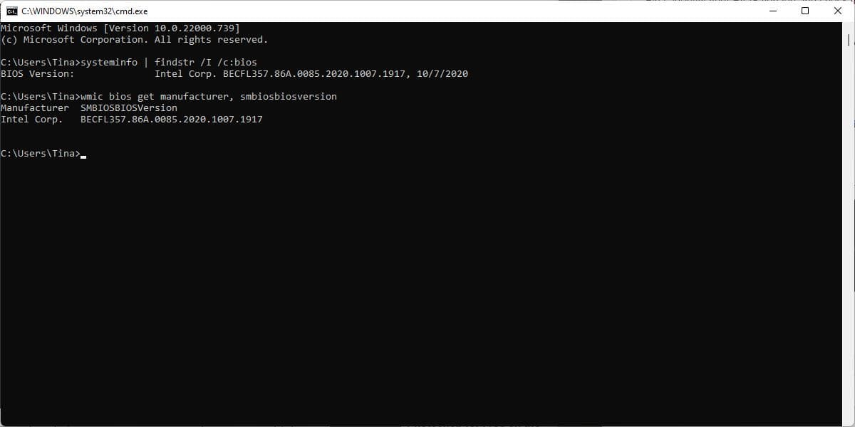

Das BIOS ist die erste Software, die Ihr System ausführt, wenn Sie Ihren Computer einschalten. Es hilft Ihrem Betriebssystem zu starten. Identifizieren Sie zunächst Ihre BIOS -Version und überprüfen Sie die Website des Herstellers auf Updates und Installationsanweisungen.
Um Ihre BIOS -Version herauszufinden, drücken Sie Windows -Taste + R, geben Sie CMD ein, drücken Sie die Eingabetaste und führen Sie die folgenden zwei Befehle nacheinander aus:
SystemInfo | findstr /i /c: bios
WMIC BIOS Get Hersteller, Smbiosbiosversion
Beachten Sie, dass das I in /i ein Kapital I ist, kein niedrigerer Fall L.
Windows -Eingabeaufforderung SystemInfo und BIOS -Version
