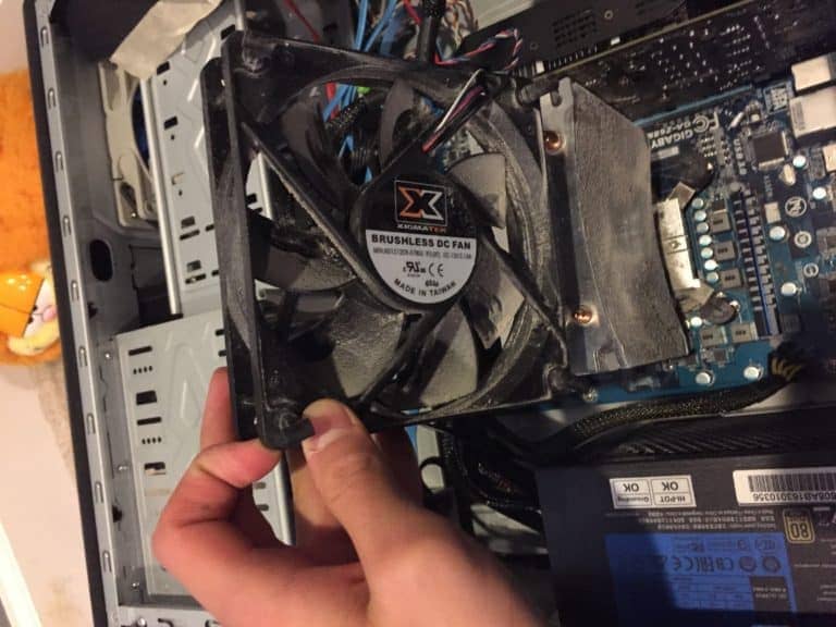

1. Limpia tu computadora
Si tiene una computadora más antigua, o su computadora está ubicada en un área que se llena de polvo, lo primero que querrá hacer si las temperaturas de su CPU son demasiado altas es abrir su computadora y limpiarla.
La acumulación de polvo en su gabinete puede dañar el rendimiento de los ventiladores de su gabinete y reducir el flujo de aire, lo que impide que su CPU obtenga el enfriamiento adecuado que necesita. Limpiar el polvo de su computadora regularmente es una parte esencial del mantenimiento de su computadora. Y es aún más importante si posee una computadora portátil, ya que las computadoras portátiles son más pequeñas y tienen un flujo de aire restringido, por lo que cualquier restricción adicional causada por la acumulación de polvo puede tener un efecto drástico en las temperaturas de su CPU.
Dusty_fan_and_heatsink
Una cantidad excesiva de polvo dentro de su sistema y en los ventiladores de su gabinete podría restringir el flujo de aire, lo que aumentará las temperaturas dentro de su gabinete y hará que su CPU funcione más caliente.
La forma más fácil y común de limpiar su computadora es usar una lata de aire comprimido para soplar el polvo de su computadora. Un paquete de 3 de aire comprimido le costará tan poco como ~ $ 20 y debería durar bastante tiempo.
Para mí, personalmente, tengo un compresor de aire que uso para proyectos de bricolaje y para llenar las llantas de mi auto. Y también uso el compresor de aire (con un accesorio de pistola de aire comprimido) para limpiar mi computadora. Esto funciona muy bien ya que el compresor de aire puede generar mucha más presión. Solo tengo que sostener la manguera un poco más atrás para asegurarme de no dañar ninguno de los componentes dentro de mi sistema.
Al soplar el polvo de su computadora, es una buena idea enfocarse en los ventiladores dentro de su sistema tanto como sea posible, así como también alrededor de las rejillas de ventilación o aberturas en su gabinete donde el aire puede entrar (o salir).

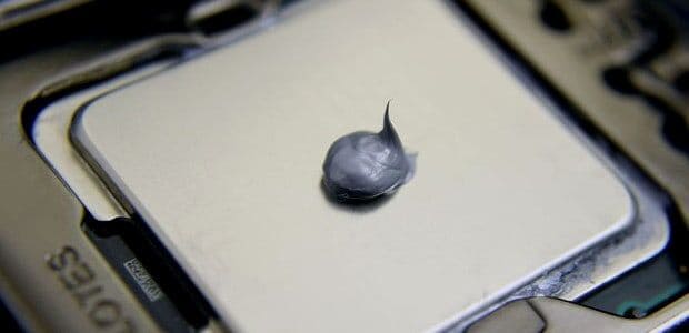

2. Vuelva a aplicar pasta térmica
Después de limpiar su computadora, lo siguiente que querrá hacer es volver a aplicar pasta térmica. Si su computadora es más antigua o no ha vuelto a aplicar la pasta térmica que va entre su CPU y el ventilador/disipador de calor de su CPU, es posible que esté viendo temperaturas más altas debido a la degradación de la pasta térmica.
aplicar pase térmico
Para volver a aplicar pasta térmica, simplemente coloque una pequeña gota de pasta del tamaño de un guisante en la parte posterior de su CPU y luego vuelva a instalar su enfriador de CPU encima. La presión del enfriador de su CPU esparcirá la pasta correctamente.
En ese caso, querrá quitar el enfriador de la CPU y limpiar tanto el punto de contacto del enfriador de la CPU como la parte posterior de la CPU. Por lo general, uso una hoja de afeitar para raspar la mayor cantidad posible de pasta térmica sobrante y luego uso un paño sin pelusa para quitar lo que quede. Puede humedecer el paño con alcohol isopropílico al 90 % para una limpieza más profunda, pero un paño seco y sin pelusa debería funcionar bien.
Después de limpiarlos, vuelve a aplicar una gota de pasta térmica del tamaño de un guisante. Si necesita pasta térmica nueva, consulte nuestra guía sobre la mejor pasta térmica.

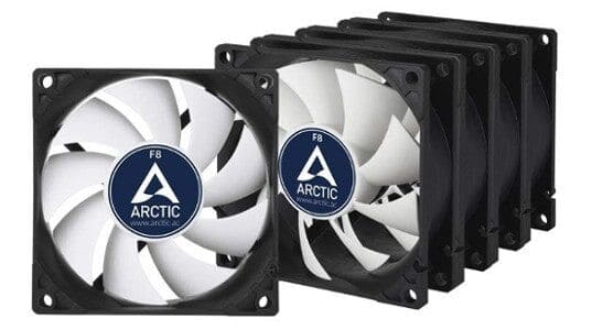

5. Agregue más ventiladores de caja a su sistema (o vuelva a configurarlos)
Si ya tiene un enfriador de CPU sólido, o recientemente se actualizó a uno, y aún obtiene temperaturas de CPU más altas de lo normal, podría ser que su gabinete no proporcione suficiente flujo de aire en su sistema. Si ese es el caso, querrá verificar y ver si puede agregar algunos ventiladores adicionales en su gabinete existente para intentar aumentar el flujo de aire dentro de su sistema.
Agregar más ventiladores de caja
Agregar más ventiladores de caja a su sistema podría proporcionar suficiente flujo de aire adicional en su sistema para ayudar a que las altas temperaturas de la CPU vuelvan a estar bajo control.
Si ya tiene muchos ventiladores en su caso, es posible que desee intentar reconfigurarlos. Si todos sus ventiladores están introduciendo aire en su sistema y no tiene ningún ventilador configurado en una configuración de escape, la presión positiva en su gabinete no permitirá que salga tanto calor del gabinete, lo que podría causar que su CPU se apague. funcionando a temperaturas inusualmente altas. Por otro lado, si todos sus ventiladores están configurados para expulsar el aire de su gabinete, entonces la presión negativa en su gabinete podría resultar en temperaturas de CPU más altas de lo normal.
Por lo tanto, si sus ventiladores no están configurados correctamente (donde entra tanto aire (o al menos, un nivel bastante similar) como sale), entonces es posible que también desee jugar con ellos para ver si ayudará a reducir las temperaturas de su CPU.

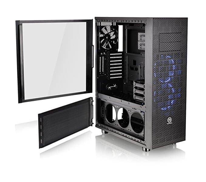

6. Actualice la carcasa de su PC
Si nada de lo anterior funciona, o si solo está tratando de reducir la temperatura de su CPU tanto como sea posible, puede intentar obtener una nueva carcasa de computadora que ofrezca un mejor flujo de aire.
Caja de flujo de aire
La carcasa de torre completa Core X71 de Thermaltake ofrece mucha ventilación y soporte para ventiladores adicionales para ayudar a maximizar el flujo de aire para mantener frescos los componentes en su interior.
Para encontrar un gabinete que tenga un mejor flujo de aire, es una buena idea buscar un gabinete más grande (más espacio significa que sus componentes no estarán tan juntos en cuartos) que tenga un panel frontal y superior ventilados y muchas opciones para instalar más aficionados.
