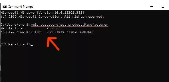

1. Na barra de pesquisa do Windows, digite 'CMD' e pressione Enter.
2. No prompt de comando, digite o rodapé do WMIC GET Product, fabricante
3. O fabricante da sua placa -mãe e o nome/modelo da placa -mãe serão exibidos
Para que este método funcione corretamente, você precisará digitar o prompt fornecido exatamente como mostrado.

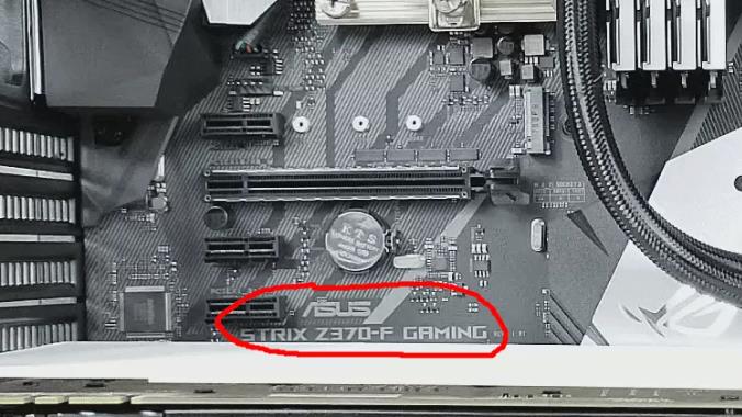

Outro método que você pode usar para verificar rapidamente e ver qual placa -mãe você tem é abrir o computador e procurar o fabricante e o número do modelo na própria placa -mãe.
Aqui está uma imagem da aparência da minha placa -mãe e como é o fabricante e o nome do produto:

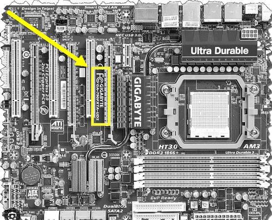

Aqui está uma lista dos fabricantes de placa -mãe mais comuns (em nenhuma ordem específica) para ajudá -lo a localizar primeiro o nome do fabricante:
Msi
Asus (ou Asustek)
Gigabyte
Asrock
Evga
Biostar
Se você localizou o logotipo do fabricante na placa -mãe, mas não tem certeza de onde está o nome do modelo da placa -mãe, procure o chipset da placa -mãe. Este será um código de 4 dígitos que começa com uma letra e é seguido por três números.
Por exemplo, na imagem da minha placa-mãe acima, você pode ver que eu tenho uma placa-mãe Z370 Chipset (o F-F faz parte do número do modelo da ASUS para essa placa-mãe). Se você encontrar uma série de números de 4 dígitos semelhantes, provavelmente terá localizado o chipset da placa-mãe e seu número de modelo.

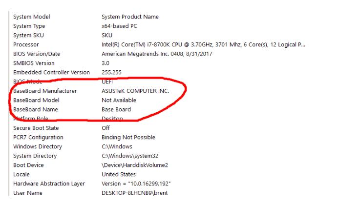

1. Na barra de pesquisa do Windows, digite 'Informações do sistema'
2. Role para baixo na guia Resumo do sistema (abre no lado esquerdo da janela) até encontrar 'fabricante da placa -mãe' ou 'fabricante de rodapé'.
3. As informações próximas ao 'fabricante de placa -mãe/rodapé', 'modelo de placa -mãe/rodapé' e 'nome da placa -mãe/nome de rodapé' deve fornecer as informações que você está procurando.
Embora esse método possa parecer a maneira mais fácil de usar para verificar o que você tem, ele pode ser um pouco atingido. No mínimo, você poderá pelo menos descobrir o fabricante da sua placa -mãe. Mas você pode não ser capaz de encontrar o número exato do modelo da sua placa -mãe usando esse método.

Como você pode ver na imagem acima, as informações do sistema exibem quem fabrica minha placa -mãe, mas não me diz o número exato do modelo.

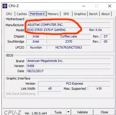

Tanto o CPU-Z quanto o Speccy mostrarão o que você tem no seu computador. Você precisará da versão premium da Speccy, para mostrar que placa -mãe você tem (custa US $ 19,95).
Verifique a placa-mãe com CPU-Z
CPU-Z mostra qual placa-mãe você tem de graça.
