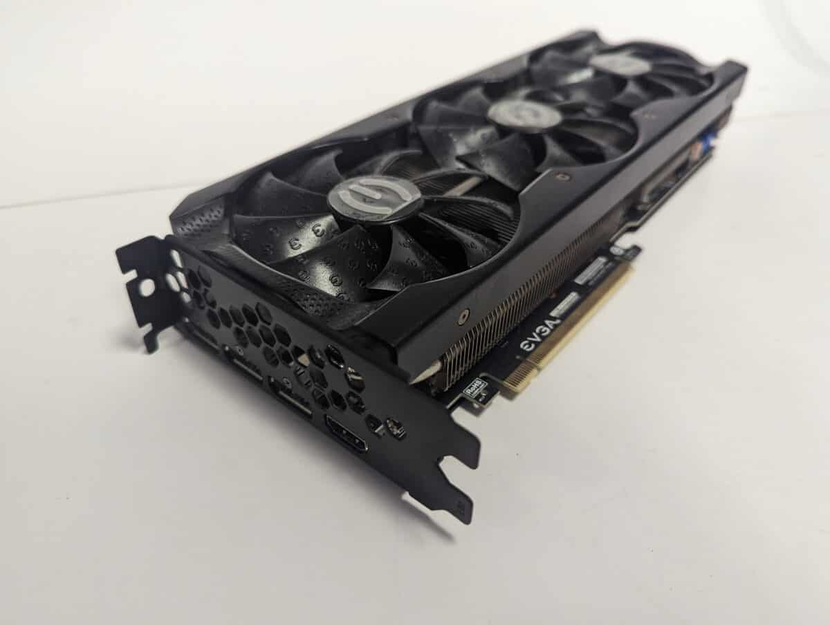

eGPUは特にノートPCを持っているユーザーにとって役立ちます。わざわざPCのふたを開ける必要がなく、PCのポート(通常はThunderboltポート)に差し込むだけで使用できるので非常に便利です。
しかしながら、ノートPCには、グラフィックカード分野で2つの大きな欠点があります。 1つは、ノートPCのパーツが標準化されていないことです。各パーツには標準サイズがないので、ノートPCに適したグラフィックスカードを見つけるのは簡単ではありません。もう1つの理由は、個人向けノートPCは改造やアップグレードが難しいからです。そちらの欠点を考えながら、eGPUを購入する前に知っておくべき注意点を確認しましょう。
1.eGPUとCPUの互換性を確認する
CPUとGPUの組み合わせが適切かどうかを確認する必要があります。Intelチップセットを搭載している場合、ほとんどのeGPUがIntelプロセッサーと互換性がありますが、 購入する前にグラフィックカードのスペックがCPUとの互換性を確認する必要があります。
接続する際に最大の問題はハードウェアの互換性です。 ほとんどのeGPUは、チップセットとコンピュータ間のデータ転送にThunderboltポートで接続する必要があります。Thunderboltポート自体がIntelの所有物であるため、Intelプロセッサーを搭載されたPCのみ利用可能です。
AMD CPUを搭載されたノートPCは、通常USB4をサポートしています。故に、USB4をサポートせず、ThunderboltのみをサポートするeGPUとの互換性の問題に直面する可能性があります。
