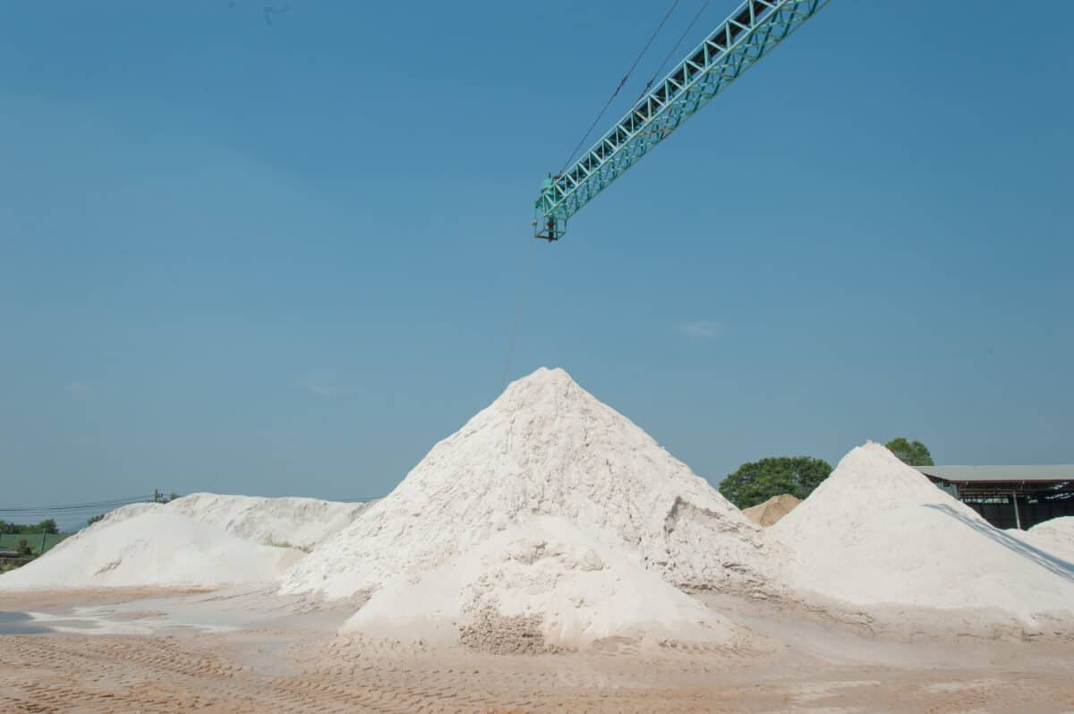

ステップ1:砂から始める
2
PCチップの製造プロセスは、珪砂と呼ばれる特殊な砂から始まります。珪砂は二酸化ケイ素を主成分とした鉱物からできています。 半導体製造の基本成分であるシリコンは、純度が高くなければ使用できないですので、珪砂は工場を出る前に洗浄されます。
